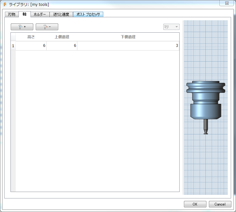

adachitech7
@hideCPSZ6さん、こんにちは。
こんな感じでいかがでしょうか?
ボディ長さは実際にTスロットミルを取り付ける時の寸法に合わせるといいと思います。
