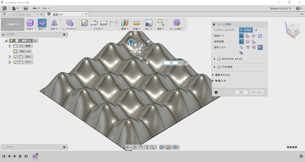

スカルプトモードで平面を作成。今回の場合100×100mmで8辺にしました。
一つ飛びに合計16点を選択してフォームを編集で上に移動させます。

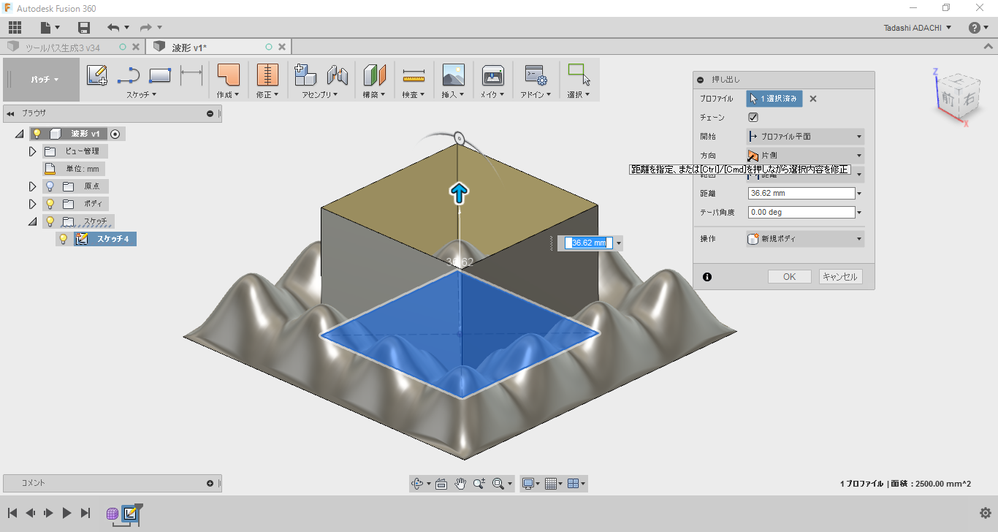

外周から内側の谷の部分に合うように四角をスケッチする。今回は50×50mmです。
パッチモードでスケッチを押出し、四角柱の面を作成する。

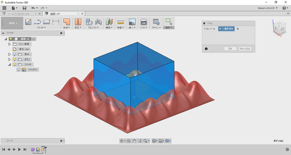

修正→トリムで外周をトリムし、中央部だけ残す。
