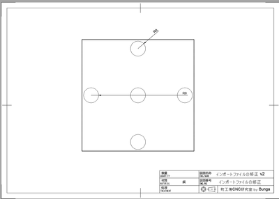

今始まったことではないんですが、某CADからのインポートで円柱の面構成がこの様に真中で割れているものがあります。恐らくCADカーネルの違いでこうなるのだとは思いますが、色々と都合の悪い場面が多い。
特に社内外ではやはり図面という形で意思疎通を行うので、簡単に図面化するわけですがこの面の構成だとφが出ない、 R→φへの変換指示も出てこない。さらには穴ピッチが単純に入れにくいなどなど。
ちょっとした手間でどうにかなるものの非常に精神衛生上良くありません。
この面構成を、Fusion360でおなじみの円筒が1枚になっている面構成にしたいのですが、簡単な方法ってありますかね?

これは面が割れている事が問題なのでは無く、NURBS面の為中心の軸が
作れなかったり、図面の際に中心点がで取れなかったりしているようです。
APIで出来るような気はしてますが・・・。

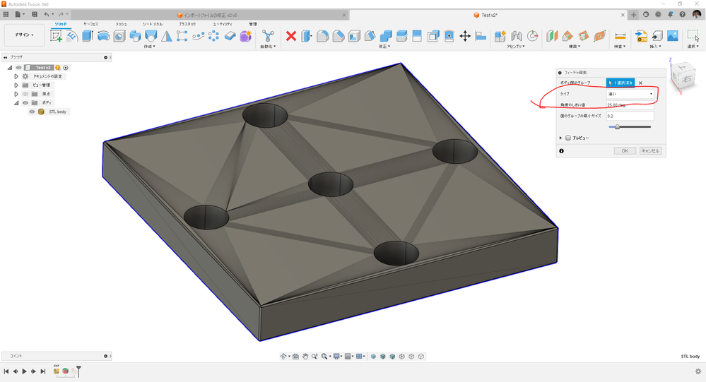

割れていない円筒面にするのであれば、いったんSTLに出力したものを、再度取り込んで、メッシュ→ソリッドへ変換するという方法はどうでしょうか?
面取りの部分がちょっと怪しいですが、円筒面(割れてないやつ)に正しく変換出来きました。

私もやってみました。
面のグループを作成する時にタイプを「速い」にしました。
ソリッドに変換するときには方法を「プラズマティック」にしています。
これでちゃんと円筒面として認識されていますね。

検証ありがとうございます。グループ化する時の許容差がキーになるっぽいですね。0.002~0.003辺りが面がまとまる境界になっているっぽいです。あまり荒くしてしまうと、今度は周りの面取りに影響がでてしまう場面が何度かありました。タイプ(早い)でも必要な面が繋がってしまう事があったので、この辺の調整は目視になってしまうのが辛い所。
ということで、やり方をまとめてみました。
  1. セッテレーション
    (特に設定はいじりません)
  2. 面のグループを生成
    境界の許容差をゆるくする事で面の分割工合が変わります。今回は0.003にすることで良好な結果に。
    プレビューを見ながら適当にいじると良いと思う。0.005程度でも良いかも知れない。
  3. メッシュを変換
    パラメトリック&プラズマティックの相性が良い
上記方法で面落ちも無く変換されました、動画を撮ったのであげておきます。
もっと形状が複雑になると色々と弊害が出てきそうな気配はあります。
試しに円筒のエッジにフィレットが付いた場合を試してみたところ、グループ化するのにかなり時間を要するのと、許容差0.003では上手くいかないので0.005程度にしてようやく元の形状になりました。

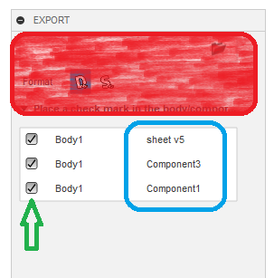

kandennti
@Bunga777 さん
>一つずつ選ぶのではなくて自動で選ぶ or 枠で囲んでいる所だけ選ぶってのが実装されていれば
今取り組んでいるのですが、一応ボディを選択し、指定したボディ内で
変換可能な面をリストアップするように考えています。
最初のサンプルであれば、5か所が変換対象です。
これを自動で見つけ出し、ダイアログ上でリストアップします。
全然進めていない為、他のダイアログなのでイメージだけですが
1)リストアップした項目毎に、チェック(緑)を入れたものだけを処理対象にする。
2)項目を選択した場合は、該当箇所にズームする。(可能なものか未確認)
のような事は考えています。
青部分ですが、変換する際の半径を入力出来るようにしようと思っています。
と言うのは、こちらでこの穴のRサイズをAPIで測定(1枚の面につきランダムに10か所)し
確認すると
7.989895027520819
7.997872028726469
8.01053939133494
8.014201931620153
8.008493465986877
7.9874733607402355
8.004858312363716
7.986696471870459
7.996046135248074
7.98675123511817
7.9899330799956605
7.986794747553953
7.988884227431928
7.989378060808418
7.995966856751611
7.989266104697824
7.99996968657635
7.989390805642195
8.010876560323531
7.986152878348774
予想していたより数値がバラけていました。(nurbsってやつは・・・)
直感的にR8(φ16)だろうとは判断出来るのですが、こちらのタップの
下穴のモデルを考えると、端数になる可能性も有り得ると感じています。
https://forums.autodesk.com/t5/fusion-360-ri-ben-yu/tano3d-cadtodeta-gong-yousuru-jinotappu-cun-fano...
測定結果の最大・最小をツールチップ(黄色)で表示しつつ、
デフォルト値(緑)は平均値の1/100で四捨五入した値を表示しておく
ようにしようかと考えています。
言葉ばかりでわかりにくいで申し訳ないのですが、サンプル作るレベルまで
進んでいないものでして・・・。(自動で見つけ出すのは、かなり難しいんです)
