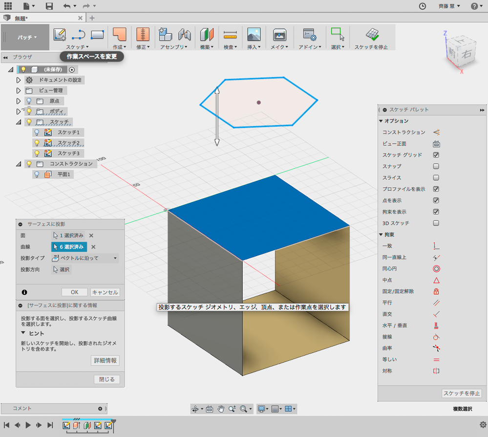

スケッチで正方形を作りスケッチで正方形を作り「パッチ」作業スペース 押し出しで筒に「パッチ」作業スペース 押し出しで筒に筒の天面から上方向に構築筒の天面から上方向に構築構築した面に六角形をスケッチ スケッチを停止構築した面に六角形をスケッチ スケッチを停止サーフェスに投影 面を選択サーフェスに投影 面を選択
「ベクトルに沿って」を選択後 曲線として六角形の線を6本選択「ベクトルに沿って」を選択後 曲線として六角形の線を6本選択
okクリック後の画面okクリック後の画面
天面に六角形のスケッチを投影したい場合はこの手順で間違いないでしょうか?
添付の画像の通り、特に警告などもなく処理されていてスケッチ3が出来上がっていますが、天面の色が変わっただけです。
どなたか教えて頂けないでしょうか、よろしくお願い致します。
fusion360というか3Dソフト自体使い始めたばかりで勉強し始めたところです。
「サーフェスに投影」も初めて使用しており正しく使えているかわからないです。

こんにちは。
ほぼ書かれていた操作と同じ手順ですが、投影方向をベクトルに沿って にした後に投影方向の選択が抜けているのではないかと思います。
投影したい方向に向いている面(今回は既に作成してある四角いサーフェスの底面を下から?)を投影方向で選択すると画面のように投影されると思います。
よろしくお願いします。

ありがとうございます。ちょっと恥ずかしいです。
方向で面を選択しないといけなかったんですね。
あっさりとできました。
ありがとうございました。
