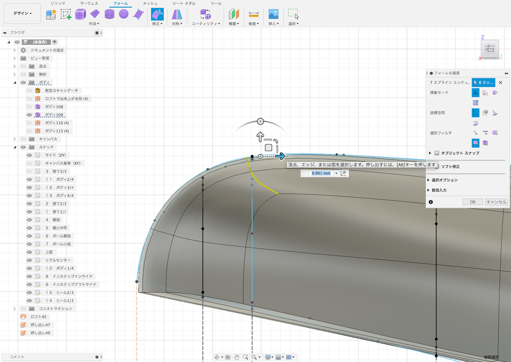

はじめまして、今月からFusion360の利用をはじめたビギナーです。
靴作りに使用する型の実物を3Dスキャンして、CADデータに落とし込もうとしています。
将来的には遠隔地の足を計測して自動で靴型が製作できるシステムを構築したいと思っていて、最初の型をモデリングするところで躓いてしました(*_*;
周りに頼る人がおらず、些細なことでも構いませんのでアドバイスいただけると非常に助かります。
現状、3Dスキャンで取り込んだ靴型のデータを任意のX-Y軸で輪切りにして、その形をスプラインでなぞり、それぞれをロフトでつなぎ合わせれば形を再現できると思いましたがうまくいきませんでした。
具体的にうまくいかなかった点は言葉で説明が難しいのですが、出したい面やエッジが一連のロフトでつなぐと乱れてしまい形が歪になってしました。造形は大きく3つの局面があるので3分割してはどうかと思い試してみましたが、それぞれが独立してしまい繋ぎ目がまた歪になってしまう始末です。。。
途中データを添付いたしますので、もしよろしければご覧ください。
ボディの「靴型スキャンデータ」が取り込んだ3Dデータで少し形が荒いですが目標としている形です。
スケッチの1~15までのナンバリングが輪切りの少し修正を加えたスケッチとなります。
ボディの「ロフトで出来上がる形」が輪切りをロフトでつなぎ合わせたものです。
そもそものやり方が良くない、
こうすればできるかも、
何でも構いませんので、よろしくお願いいたします。

フォーム環境で作成→面コマンドを使えばいいのではないかと思います。
オブジェクトスナップにチェックを入れると、メッシュデータの上に面を貼り付けることができます。
大体の形ができれば「フォームを編集」コマンドで形を整えることができます。

こんにちは
不定形の立体のリバースモデリングは難しいですね…
フォームのロフトを基本に作成してみました、ロフトでそれぞれを構成する部品の面の数を合わせていくことで面の流れがスムーズにできると思います
(ただし解説用に少なめで設定し作成していますことご了承願います)
まずは甲からつま先にかけて、部分的にきれいに流れない部分を端折って作成しています
胴とでも言えばいいでしょうか、その面の数をここでは5に設定しています

修正>ブリッジで面を繋ぎます
このときの面の数は後の精密度に効いてきますがここでは2で
両方ともブリッジで繋いだらアッパーが2つに別れているので
修正>頂点を溶接で一箇所ずつ範囲選択して結んでいきます
一箇所範囲選択して、次、次と進めOKすることで面が繋がります

修正>フォームを編集で形を整えていきます
エッジが少なければ
修正>エッジを挿入などで足して編集していきます

フォームを編集でだいたいカタチを合わせたら最後はスキャンデータに
修正>プル で近づけていきます
プルは一番近い場所に寄っていきますので作業前に大体は合わせておいたほうが面の流れを妨げにくいと思います
精度を高めるにはこの段階でエッジを挿入しても良いかもしれません
また、プルでフィットさせた場合、ネガな面部分はポジに、ポジな面部分はネガになるので作業後に少し移動しても良いかもしれません
このように繋ぐ部分を残してなおかつ面の数を揃えていくことで面の流れが綺麗で手間も少なく作成することができると思います
