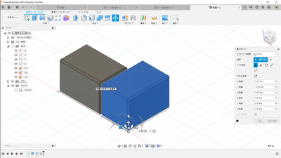

まず,一つブロックを作りました.ここではすべてのエッジを面取りしてます.
つぎに『移動/コピー』で増やします.このときちゃんと向きを変えて配置します.

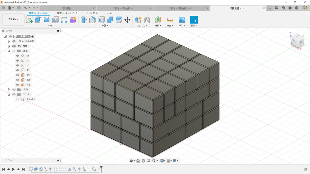

そして,これらを『作成』->『矩形上パターン』で増やしていきます.
スクリーンショット (1111).pngスクリーンショット (1111).png  ->   スクリーンショット (1120).pngスクリーンショット (1120).png   ->   スクリーンショット (1121).pngスクリーンショット (1121).png
次に『ミラー』で左半分を増やします.
あとは,ここで作ったブロックを『移動/コピー』で増やしました.
作成したデータを添付しているのでご参考になれば幸いです.

メッセージ3/7
adachitech7
解決済み
@t.o.cyclone.777 さん、こんにちは。
まず最初にレンガをコンポーネントで作り、それをジョイントと矩形状パターンを使って配置してみました。
次にレンガコンポーネント内でレンガのエッジに沿ってパイプを作り、そのパイプを使って本体から溝部分を切り取ります。
もう一つコンポーネントを作って他のレンガコンポーネントと結合させます。
結合させた後、穴が開いているところの面を全て削除して穴を塞ぎます。
データを添付しますので参考にしてください。
メッセージ4/7
t.o.cyclone.777
@ChaosComb さん
教えていただきありがとうございます。
溝と表現してしまいすみませんでした。フィレットと言えば良かったですね。
教えていただいた通りの操作で作ることができました。
ありがとうございます!
