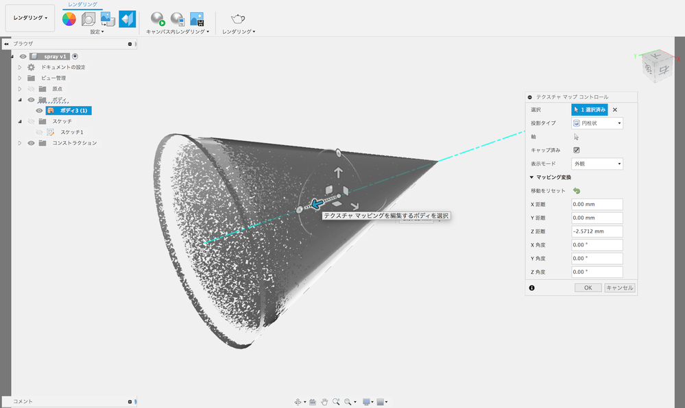

スプレーの表現はなかなか難しいとお思いますがFusionでできる方法で考えてみましたのでご連絡いたします 
下記のような画像をphotoshop、もしくは無料であればGIMPなどを使って作成します
(ベースのグラデーションに、ノイズを掛けたものを2階調化、反転して乗算で合成しています)
その画像を適当なマテリアルの「カットアウト」にチェックを入れデータを読み込みます
そのイメージの横の▼ボタンを押して編集します
90度傾いてたので角度に90、繰り返しの水平垂直をタイル→なしに、サンプルサイズを調整
(画像はキャンバス内レンダリングでレンダリング済みの画像です)
必要に応じてテクスチャマップコントロールで「投影タイプ」を円柱、軸を設定します
あとは適宜マテリアルの色などを調整していただければ良いかと思います
このような操作で2番目の画像のような感じにはなります
データも添付しておきますので参考にしていただければと思います
(データは底部分は不要なのでサーフェスの回転で作成してあります)

画像を拝見したところ向きとスケールが合っていないように思えます
レンダリングモードの「テクスチャマップコントロール」で利用する円錐を通過する軸を先に作成しておくと良いかと思いますのでお知らせしておきます
モデリングモードで「構築」>「円柱/円錐/トーラスを通過する軸」コマンドを選択し対象のボディをクリックします
すると以下の部分に軸ができますのでこれを使ってレンダリングモードの「テクスチャマップコントロール」で以下のダイアログのように軸の矢印をクリック後に軸を選択して方向を合わせていただいたほうがより良い結果が得られると思います
またその位置やマテリアルでのサイズを調整していただくと良いかと思います
(下の図は位置調整でダメな例です、先端に向けて透明になるように終わるようにすると良いです)
ご連絡まで
不明点などあればご連絡ください
