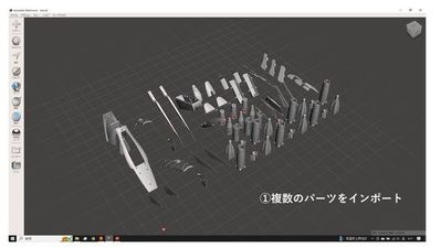

3Dプリント初心者です。meshmixerについてですが、投稿場所がわからずここに投稿しました。Fusion360で作成したモデルを家庭用3Dプリンタで出力したいと考えています。Fusion360でモデルをSTLに変換し、meshmixerで「検証」→「全て自動修復」するとパーツのいくつかが削除されてしまいます。モデルは複数のパーツをSTLに変換したもので「全て自動修復」中で削除されるパーツはマジェンタ色に表記されています。HELPを見ると「マジェンタの球はメッシュ全体に対してコンポーネントが接続されていない小さな領域を示します。」記載されており、この意味がわかりません。
 それとも、修復等は行わずこのままSTLとして保存すればある程度の修復はできているということでしょうか?

msk-006a1
御回答ありがとうございます。以前何度か委託で3Dプリントをお願いしたことがあり、その都度修復をしていました(STLは修復することがセオリーと思っていました)。AutodeskさんのWeb上でSTLを修復するものがあったのですが無くなってしまったようです。今回のSTLも何かしら修復されているようで(2枚目の画像の赤い箇所)、データ容量が若干変わります。なにもしなくて良かったんですかね?
ファイルを添付致します。

とりあえず私もmeshmixerで読み込ませてみました。
STLデータは全体を1ファイルとして出力し、リファインメントは高にしています。
meshmixerで開いた状態。よく分からないのですがおそらく赤色のところが問題があるところなんでしょうね。
検証コマンドを試してみました。
検証の閾値を変えると問題個所の数が変わるようです。
閾値を0mmにするとこのような感じになりました。赤色のところに穴が開いているということになっているみたいです。
このように「meshmixer基準では」問題のあるデータと判定されちゃってるみたいですね。

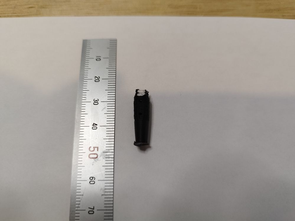

試しに何も修復していない素のままのデータを私が使っているcreality K1Cのスライサーソフトに読み込ませてみました。
問題なくスライスデータもできているようです。
今このデータを使ってプリントしています。10分後ぐらいに出来上がるのでしばらくお待ちください。
メッセージ9/10
adachitech7
@msk-006a1 さん、
プリント自体は何の問題もなく終了しました。
ただモデルが非常に小さいためFDM機の限界を超えているようですね。スライス厚さを0.1mmにしましたが解像度としては足りないみたいです。SLA機じゃないとこのディテールは出せないかもしれないですね。
