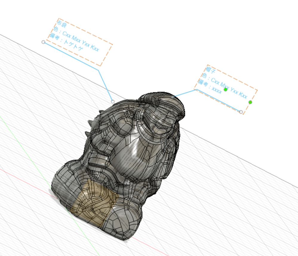

文化財や伝統工芸品を3Dスキャンし、データ保存をしております。
Fusionで以下のような機能がございましたら、教えてください。
(こんな感じで使えたら、、、というイメージをイラストレータで描いてみました)
3DスキャンしたデータをFusionで開き、
3Dデータの任意の部分に「素材・色・仕上げ」などの情報パネルを貼り付け、
参照することができる。
情報パネルはデータを拡大縮小・回転しても追従する。
(常に見やすいようになっていたら嬉しいです)
文化財修復の資料として残すため、各部分のサーフェスに近似値のテクスチャをつけるよりも
テキスト情報を埋めこめた方が助かります。
どうかアドバイスをよろしくお願いします。

WEBのコメント機能を使うと出来る気がします。簡単な説明でスミマセンが参考にしてください。

まさに、アドバイス通りで実現できました!
贅沢を言えば、現場の職人さんがチェックするために使うので、
想定イラストのように、要所で「吹き出し」が常に表示されて
向きを変えても常に追従して表示されていると、さらに嬉しいのですが
おすすめの方法でも充分助かります。

私も似たようなことができないかちょうど考えていて、
てるえもんさんが紹介してくださっている方法と、もうひとつ「アニメーション」を使用する方法を
思いついていたので共有します。
これだと、左側のブラウザ部分に、ずっと注記が表示されています。
(ただし、どの部分に該当するかは、ピンにマウスを当てないとわかりません。。)
一行でしか表示されないので、見にくくはありますが、ひとつの方法としてご検討ください~

追従とまではいきませんが、常に表示させたいのであれば、
スケッチのテキストを使って、スケッチとして書くというのも1つの方法としては、あるかもですね。
注記を入れるところに平面を作成して、スケッチでテキストで文字入力。
以上、ご参考まで。(Twitterフォローありがとうございます♪)

1.アニメーションに切り替えます
2.再生ヘッドを少し動かします
3.注記を入力します
4.完了
もし機会があれば、お試しください^^

試してみました。
オブジェクトを回転してもメモが追従するイメージは、まさにこの感じです!
、、、ただ、この「仕様指示」は膨大な量になるので、
(例えるなら、日光東照宮の建築のカラー指示ぐらいあります)
メモのたびに平面定義するのはしんどいなぁ、と(汗)
それと、ピンポイントでの位置指定がズレてしまうとまずいので、
この方法は意外と難しそうです、、、
贅沢ばかり言ってすみません!最初にご提案いただいた方法で、一度取り組んでみます!

ポイントを少し動かす程度であれば、移動コマンドで可能ですが、最初の方法が良いかとは思います。
参考までに移動コマンドを使用している様子です。動画はスケッチを終了してから移動してますが、スケッチ作成中でも移動でき、スケッチ編集状態の中であれば、コピーも可能です。ご参考までに
