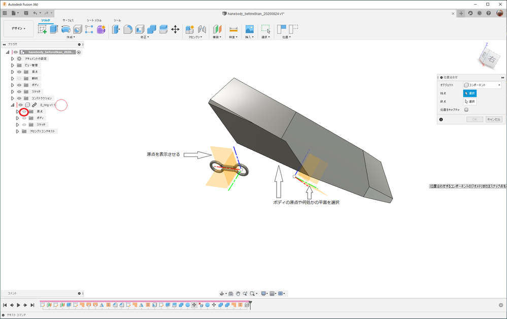

@tanoyaさんへ こんにちは
色々な方法があると思いますが、その内の一つとして、位置合わせ(修正→位置合わせ)を使います。
リンク付けした8字輪の原点を表示させたいので、8字輪の右横に出る鉛筆マークをクリックしてインプレイス編集で
8字輪の原点(目マーク)をクリックして表示させてから終了させます。
8字輪の原点(XY・XZ・YZ)の平面を選択して、合わせたい面や本体の原点平面を選択してあげます。
これは、選択した面と並行になるだけで移動は移動・コピーで行います。
