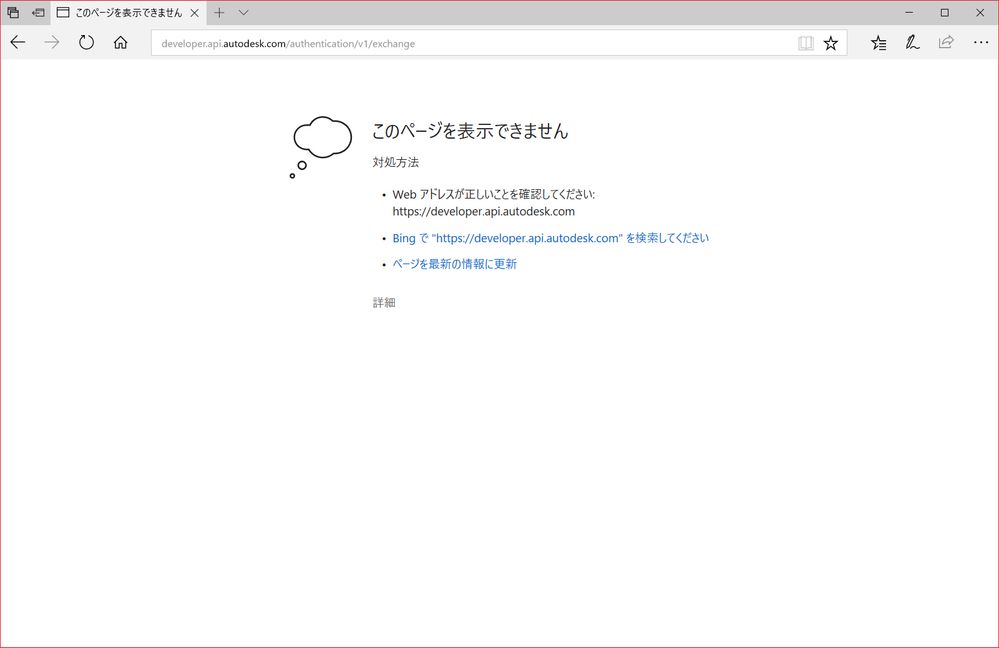

お返事ありがとうございます。
ご提示くださったURLですが、開くとこの様になります。
また、ブラウザの問題かと思ってエッジでも開いてみたのですが、同様でした。
トラブルシューティングを使っても応答無しと出て来ます。
Fusion360はセキュリティを切って立ち上げても全く同様の挙動でした。
ウェブサイトの閲覧は特に問題ありませんので、ネットワーク経路の問題か、何らかの要因で応答してもらえていないということでしょうか?

ご連絡ありがとうございました。
投稿いただいた画像より、何らかの原因でFusion 360で使用するサイト(ドメイン)にアクセスできないようです。
(他のネットワーク接続できる経路がありましたら、そちらに接続してお試し願えませんでしょうか)
また、ご利用のセキュリティソフトに、「*.autodesk.com」と通信できるよう設定してお試しいただけますか。
(ソフトによって異なりますが、"除外サイト"、"ホワイトリスト"と呼ばれる設定項目にあります)

ご連絡ありがとうございます。
動作のご確認ありがとうございました。
確認いただいたURLのページは、正しく動作する場合も同じ表示となります。
つきましては、設定変更いただいたことで、事象に変化がありましたので、度々お手数をお掛けしますが、
