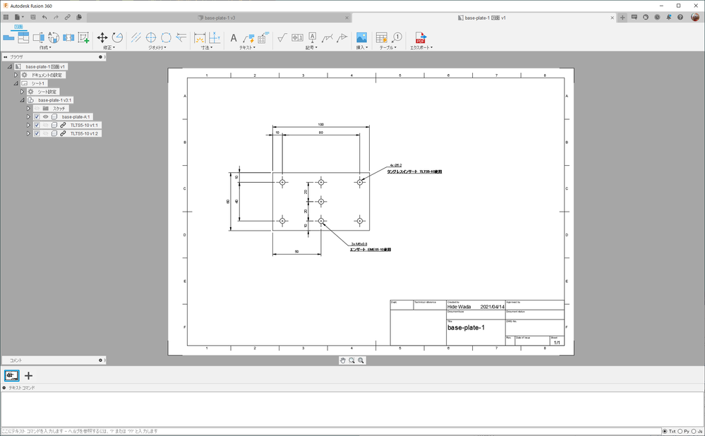

M5のヘリサートタップの加工があったのですが コマンドのネジの中にはそれらしいのがないので今回は気にせずにM5でモデルを作り終わらせました。
コメント 2021-04-13 182011.pngCAMのシュミレーションを見て思ったのが ここは下穴径のΦ5.2で作れば良かったのか?それともM6で騙した方が良かったのか?
1 CAD/CAM共に良い対処方法教えて頂きたいです。特にCAMだとヘリサート用タップを工具登録してちゃんとやってる、
そこまでやる必要ないから適当でやってる等、参考程度でも教えて頂けるとありがたいです。
2 図面にする場合の対処方法も教えて頂きたいです。

hide-wada
解決済み
@simasizo さんへ こんにちは
自分で加工する場合も外注する場合も同じですが。
インサート(エンザート)には種類があるので、
使うインサート(直タップ式や前タップ式・圧入式等)に合わせて
書けば大丈夫だと思います。
基本は、使うインサート(直タップ・圧入式)の下穴は、最小値にしておけば
大丈夫だと思います。
前タップの場合は、穴コマンドでサイズ・表示記号でネジピッチを選択して
あげると良いと思います。
加工屋さんに依頼する時は、図面に使うインサート名・型番を書きましょう。
逆に加工屋さんで何時も使っているインサートが有れば、それを使うのも手ですよ。
インサート専用の工具やインサート専用のタップも用意があると思うので。
(下の写真は、M5のインサートを使う場合を考えて)
