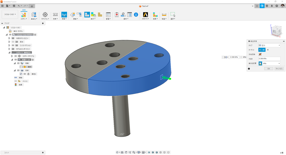

点に圧力をかけることはできないですね。圧力を付与する場合はボディ面を分割して圧力を加える区画を定義してやる必要があります。
今回は側面と上面をYZ平面を使って分割してみました。
固定するのがどこか分からなかったので一番下の面にしておきました。
右半分に399Paの圧力を付加。
左半分に612Paの圧力を付加。
解析を行うとこんな感じに応力が分布しているのが分かります。
デフォルトでは最大値と最小値しか表示されないので「点プローブ」という機能を使って任意の位置の応力を確認してみてください。

面を分割するツールとしてはスケッチ線以外にも構築平面を使うという手もあります。
ご提示いただいたものですとYZ平面とオフセット平面を使うと少し手数が減って便利だと思います。
修正の下に面を分割というコマンドがありますのでこちらをお使いください。

一番上の部品を少し修正しました。
スケッチを完全拘束に。
2つのスケッチを同時に回転させました。
これで上面の分割面を消すことができます。
上面に円をスケッチ。
押し出し、交差。
これで側面の垂直面ができます。
オフセット平面を作成。
面を分割。
全体はこんなイメージになります。
シミュレーションに移り、ひとまず一番下の側面だけを固定拘束にしました。
圧力を付加。
解析結果です。
こんな感じでどうでしょう?
