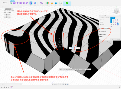

その後、滑らかな形状に調整するのに「検査」>「ゼブラ表示」を選択して表示させておきつつ調整します
「編集」>「フォームの編集」で角部分の頂点を選択して下方向に移動、ゼブラ表示が滑らかに表示されるように調整します
ゼブラ表示を消すときは左のブラウザ部分にある「解析」の目のマークをクリックすれば消えます
注意:エッジを追加すると形状が変化しますので必要に応じて調整する必要があるかと思います
