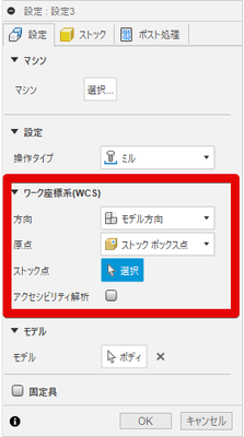

ストックの設定はパーツが置かれた法線ではなく、設定で使われているワーク座標系に依存します。
この場合だと、パーツのエッジや表面などを使用してXYZの方向を設定してあげると、自動的にストックの設定もその方向にあったものに変わります。

平面でZ軸を指定、エッジを選択してX軸を指定、という方法でどうでしょうか。
