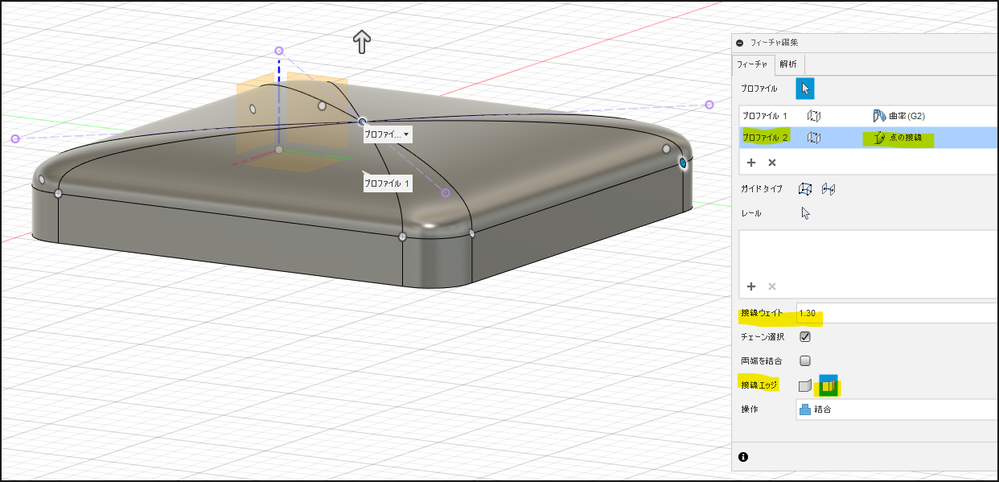

@kotttk さん こんにちは
1.
フィレットを「曲率(G2)」接続で4隅につけます。
2.
天面をプロファイル1に、頂点をプロファイル2にあてます。
プロファイル1は、「曲率(G2)」接続、接線ウェイトを「0.2」にします。(下図)
プロファイル2は、「点の接線」、接線ウェイトを「1.3」にします(下下図)
接線エッジは「保持」にします。
3.

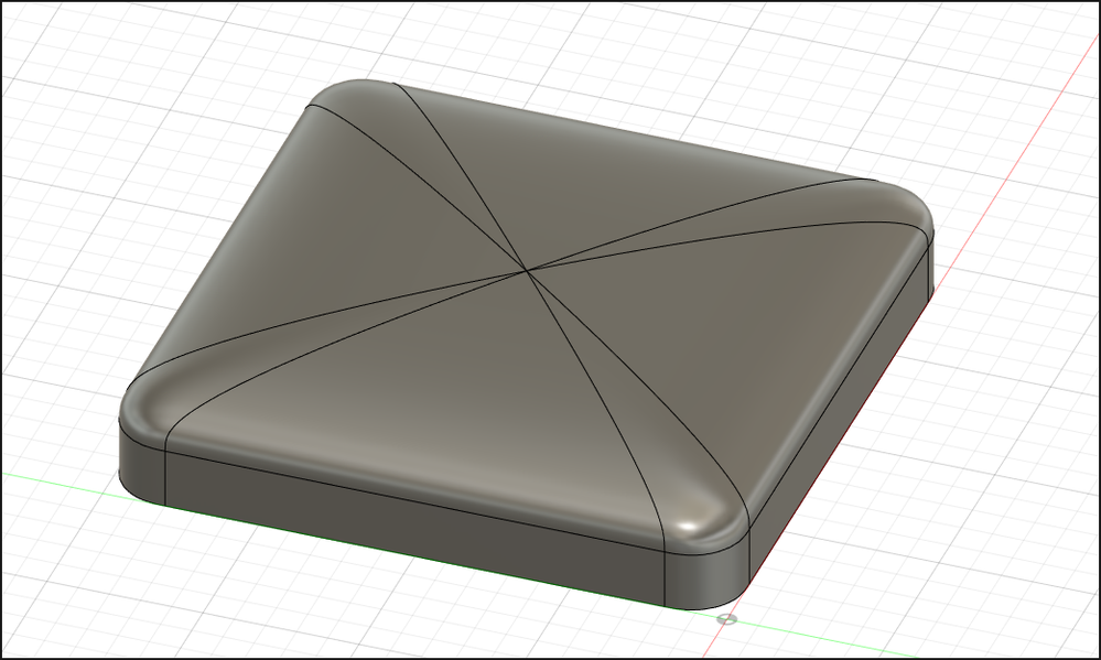

これでOK、、と思ったのですが、4隅からの頂点への面の連続性が少し気になったので修正します。
4.
サーフェスで、その面を削除します。
5.
パッチで「曲率(G2)」接続します。他の3面も同様です。
6.
ステッチして完成です。
完成データを添付いたします。
不明な点がありましたらご返信をいただけると幸いです。
