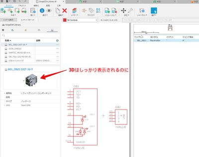

snapedaからダウンロードしたシンボルとフットプリントのライブラリを下記の方法で編集し、3Dモデルを追加しました。
このライブラリを使用した電子デザインを3D PCBにプッシュしようとすると、「ネットワークまたはサーバの問題が発生する可能性があるため、コンポーネント3Dパッケージの取得に失敗しました。」という警告が表示されてその部品の3Dモデルが反映されません。
解決方法があればご教示いただきたいです。
以下に行った手順を記載します。
①インポートしたモデルのコピーを編集し3Dモデルを追加
②3D PCBにプッシュのメニューで3Dモデルが有効であることを確認
③プッシュした結果、警告が表示され3Dモデルに反映されない。

私と同じ現象かどうかはわかりませんが、私の環境でもSNAPEDAプラグインから読み込んだパーツが3Dモデルとリンクしていない状況が発生しました。
ただし、私の場合はしっかりとプッシュ時にアラートが出ていたので、トンチンカンな話ならごめんなさい。
私の場合、ライブラリエディタ上でしっかりと3Dが表示されている状態でも、
SnapEDA Library v9 (Bunga's Fusion360) - Autodesk Fusion 2024-10-13 18.11.36.png
いざ3Dへプッシュしようとするとアラートがでます。 
どうやら5月のアップデートからこの現象が出ているようで、こちらに説明がありました。
https://www.autodesk.com/support/technical/article/caas/sfdcarticles/sfdcarticles/Missing-local-libr...
具体的には、該当するパーツを配置した後、そのパーツを回路図かPCBで右クリックしてライブラリを入れ替えるを選択肢、適切なライブラリに選択し直して入れ替えボタンを押して完了します。
上記の作業を行うと、3Dプッシュ時にアラートが消えてこんな感じでモデルに反映されます。
チームリンクのコピーを編集でも同じ現象になるかはわかりませんが、試してみてください。

回答ありがとうございます。
ライブラリをインポートし直して、ライブラリを入れ替えたところ、モデルが反映できました。
