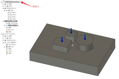

Bunga777
恐らくCAMと同じ様な使い方ができるようになっていて、それぞれのシーンごとにシミュレーションモード内でモデル環境を作成できるようになっています。
単純化の中に入ると新規モデル作成ボタンがあるので、ここから新しいモデルを作りその中で自由に編集が可能です。
シミュレーションモデル1をアクティブにするとこちら
シミュレーションモデル2をアクティブにすると、編集してモデルを消したバージョンなどと使い分け出来ます。
