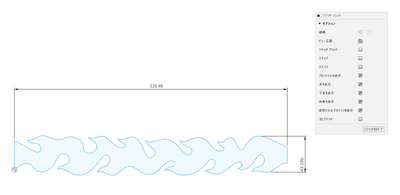

お世話になります。
添付のような帯状の物を、厚み2mm程度のリング状にしたいのですが、
(腕時計のように付ける)
簡単なようですがちょっと方法が思いつきませんでした。
どういった方法があるでしょうか。
何卒よろしくお願いいたします。

いまPCを触れないので後ほどどなたかから詳しくレスが入るとは思いますが。
恐らくエンボスというコマンドでリング状のソリッドにその形状を巻き付けて押し出し等が出来ます。
エンボス Fusion360等で検索すると詳しい動画なども出てくると思います。
追記:やってみました。
png to svgの適当なサービスでSVG形式にしてFusionに取り込みました。
リングの径を決めるのに全長に寸法を一応入れておきます。
(後でこれを計算式に利用します)
リングの内径を先程の全長から計算します。
エンボスで自己公差するとエラーになるので、0.1だけ大きくしました。
エンボスで適当な位置に配置して押し出します。
押出カットでリング状に
先程短くした分の隙間が空いているので、プレスプルでここを引っ張って結合します。
本物のリングを目指しているのなら、ここは適当に開けて置いたほうが本物っぽいですね。
出来上がりです。プラチナにしてみました。

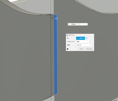

@yellow.egg230 さん、
シートメタルの展開を応用して作ってみました。
挿入する図形は事前に別ソフトでSVGにしています。
[添付されていた画像 2 枚を削除しました - オートデスクより]

シートメタルは想像できてはいたのですが、リング状ができないと思っていました。
切れ目を入れるなどが思いつかず情けないです。
