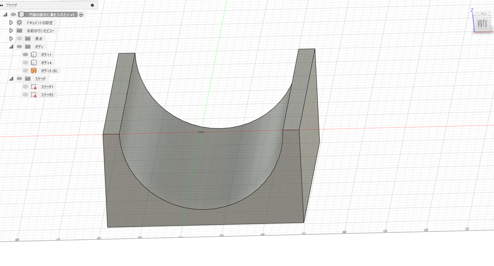

いつも大変お世話になっています。
1枚目画像の溝を、2枚目画像の円弧の面部分に沿わして作りたいのですが、出来ないで困っています。
何卒よろしくお願い。

その状態からだとエンボスが一番楽なのかな……。
エッジのフィレットがちょっと苦労しますけど。フルラウンドフィレット使えたら楽そうだけど。
他にも色々やり方はあると思いますが、取り急ぎ。

中心線を面に投影して、その線を利用してスウィープで切り取るボディを作ってあげるっていう手もあると思います。 ってことでちょっとやってみました。
こちらデータも付けておきます。
履歴の後ろにエンボスでやった残骸も付けておくので参考にどうぞ。

@simasizo さんへ こんにちは
シートメタル機能を使って、作ってみました。
画像とファイルを添付しますので、みてください。

@simasizo さん、
サーフェスの押し出しとトリム、パイプコマンドを使って作ってみました。
途中フィレットでもたもたしていますがご容赦ください。

@simasizo さん、
少しバリエーションを変えてスケッチ直線を面に投影してからその曲線をパスにしてパイプコマンドで切り取り用のボディを作りました。一つ作ったあとはミラーコピーで複製すればOKだと思います。
こちらも合わせてご参考に。
