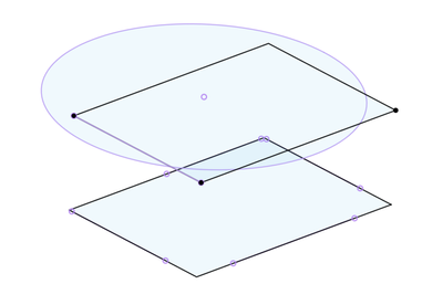

私は図のように、上面が四角、下面が角にRの入った(辺が弧の接線になっていない)形状の厚さ6mmシェルを板金展開したいです。
これをモデル化したものが添付サンプル01です。
しかし板金展開するには尖った角があってはいけないので、随所に内側R6、外側R12を設けてみました。
これが添付サンプル02です。
しかしこれでも板金展開出来ません。
どうしたらいいでしょうか。

各部をストレートということはサンプル01ではうまく展開出来るということでしょうか?
サンプル02はFusion用にわざとRを加えています。
本来はサンプル01を板金展開したいです。
内面基準の展開図が欲しいので、シェルの厚さをうまく薄くしたら出来ないものですかね。
