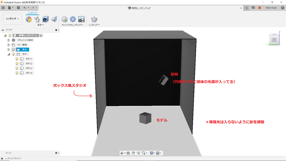

スタジオのようにブースと照明を用意して、その中にモデルを置いてレンダリングすることで通常の環境光よりも濃く影を表現することができます。
簡易的ですがこんなイメージです。
結果はこのようになりました↓↓
照明(光源)は球体のLEDで、円筒状の筒は鏡面素材にして、光が拡散するイメージで照明を作成しました。
ボックスは光を吸収するよう黒のマット系の素材で。この時はプラスチックの不透明色でした。
*強い光で高い位置から照明を当てると濃い影ができます。
ただし、自分で光を当てるので素材の色や雰囲気が変わってしまうかもしれないのと、これは物撮りのイメージで作成したので、表現したいものによって照明の大きさや数など検証が必要になると思います。
写真撮影に使う小道具を(要素だけでも)モデリングすると自分でスタジオのような環境を作れます。
少し手間が必要ですが、このように工夫することも出来ます♪
