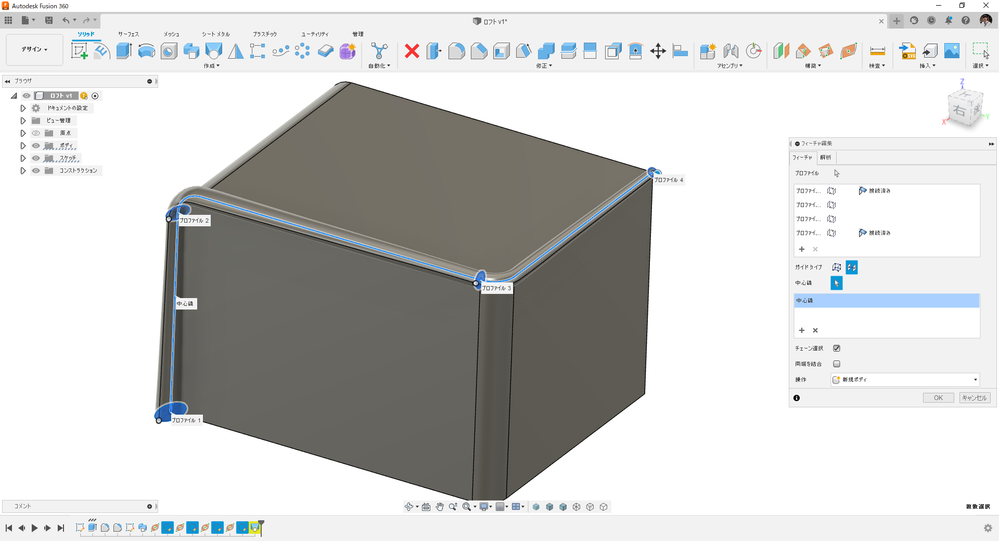

@adachitech7 さん、丁度同じような案件があり参考になりました。
便乗で質問なのですが同じような事例でロフト処理する場合には添付ファイルのやり方のように一旦サーフェイスを利用するのが良いでしょうか?
断面が変化する形状の案件が多く、打合せ後に設計変更することが多いので形状が破綻しないように設計を進めたいと思っています。
0 件のいいね
メッセージ6/7
adachitech7
@tatomo さん、
今回のものでしたらサーフェスにする必要はないんじゃないかと思います。ソリッドでも問題なくできていますので。
※もし追加でご質問があるようであれば新規で投稿された方がいいと思います~。
メッセージ7/7
tatomo
@adachitech7 さん、失礼しました。
私の方でも問題なく出来ました。
今まで上手くいかなかった場合もあり、困った時に質問させて頂きます
