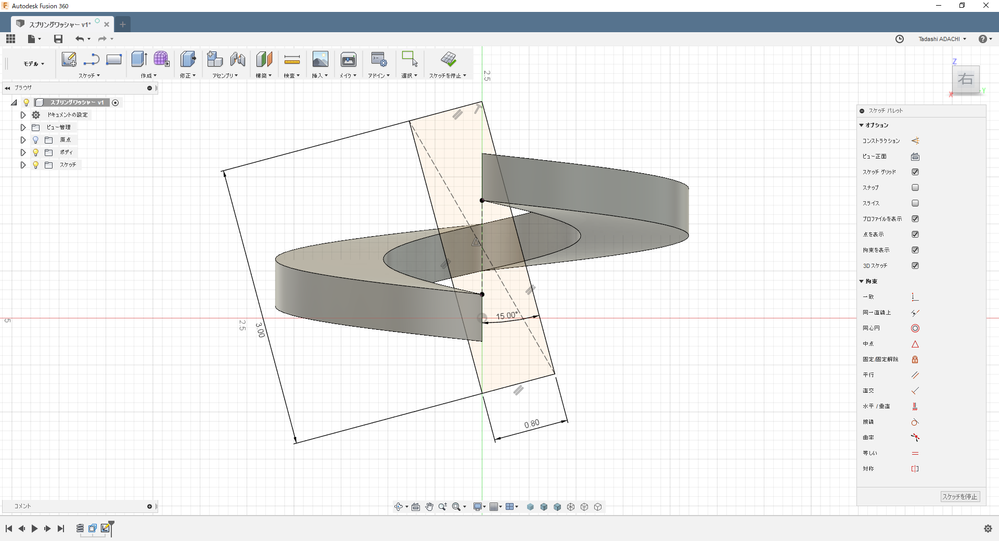

メッセージ4/7
adachitech7
解決済み
コイルで下図のように入力します。
内側の面をプレスプルで直径2.1mmになるようにオフセット。
オフセットタイプは新規オフセットにしておくといいと思います。
中央に斜めスケッチを描いて切り抜き。
寸法は図面もしくは現物に合わせてください。
高さが少し足らないので、コイルのフィーチャーに戻って高さを調整します。
完成。
アーカイブデータを添付しますので参考になさってください。
0 件のいいね
