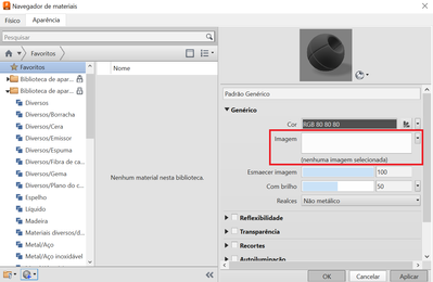

Prezados, gostaria de saber se é possível inserir na biblioteca do fusion 360 novos materiais/aparências de arquivos com extensão . skp. No caso afirmativo, omo devo proceder.

Olá Antônio,
Ativando a cascata "Modificar", ative o recurso "Gerenciar Materiais Genérico...":
Na aba "Aparência", no campo inferior ative a opção "Novo Material":
Um novo campo de configuração lataral será ativado. Execute os ajustes, e no campo "Imagem" insira a textura desejada:
As extensões permitidas são:
Neste exemplo vou criar uma textura com base no logo Autodesk do Fusion 360:
Confirme e ative o comando "Aparência";
Localize e insira a nova textura;
