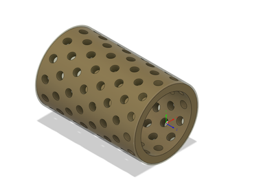

이 형상을 3축 인덱스에서 작업하는 방법이 무엇입니까?

Even for a 3 axis lathe, to get the hole recognition to work you must turn on Multi axis machining
안녕,
3축 선반의 경우에도 구멍 인식이 작동하려면 다축 가공을 켜야 합니다.
I have attached a sample with to ways of machining this with patterns and one with the Hole Recognition
패턴으로 가공하는 방법과 구멍 인식을 사용하는 방법에 대한 샘플을 첨부했습니다.
