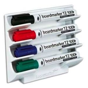

Bonjour, je cherche à modeliser une sorte de porte feutre pour tableau blanc comme ceci :
j'ai crée mon fond, puis j'essaye maintenant de faire les courbures pour chaque feutre. Etant novice je suis partie je pense sur une mauvaise base : j'ai redessiner un rectangle que j'ai extrudé puis congé pour obtenir la forme suivante :
La j'aimerais tout simplement faire un autre rectangle plus petit que j'extruderai aussi pour enlever de la matière sauf que cela ne suit pas congé précédent et donc cela fait un trou dans ma forme.
A mon avis j'utilise pas du tout les bonnes méthode.
Merci pour votre aide

Voici une proposition rapide :
On remarque qu'il y a quatre fois la même forme pour recevoir un feutre. On peut donc n'en dessiner qu'une et utiliser une répétition de forme :
On vois aussi que cette forme possède un plan de symétrie. On n'en dessine donc qu'une moitié :
Il faut donc un rectangle dans une esquisse pour le fond du support. Et quelques arcs de cercles dans une esquisse sur le coté du rectangle extrudé :
Voir l'historique dans le fichier f3d attaché à ce message.

ouahh super avec le fichier qui me permet de bien comprendre c'est super sympa.
et c'est assez simple au final !
j'ai pas assez le reflexe de raisonner "3D" et "espace" : effectivement en partant du côté de la plaque et pas de la plaque en elle même le résultat est la!
merci encore 🙂
