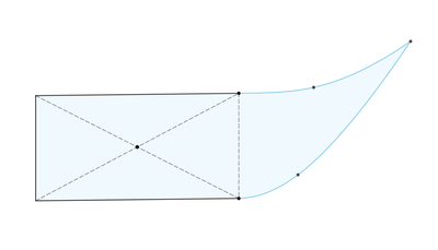

bonjour,
J’aimerai avoir une « lame » qui suive la courbe du A et qui arrive jusqu’au point B
extrusion en biseau comme un couteau courbé. sachant que la partie C sera extrudée 3 mm (symétrie 1.5)Sans titre1.png
si quelqu'un pouvez m'expliquer comment faire car je n'ai pas réussi à suivre cette courbe
merci de m'avoir lu

bonjour @giai.jean
sans projet joint, je détaille une méthode de balayage qui convient en général pour ce type de modéisation
esquisse 1
extrusion
puis une seconde esquisse avec la forme de coupe du biseau construite sur  plan le long de la trajectoire
puis balayage de la forme de coupe le long de l'arrête
avec des formes plus complexes, il peut y avoir des erreurs, merci donc de partager le fichier

je viens de faire un essai avec balayage mais j'ai un problème:
Message 5 sur 7
Francois_Moreau
en réponse à: giai.jean
en sélectionnant les deux faces et touche supprimer ca se remet en ordre
ou modifier la sélectction du chemin du balayage
(décocher en chaine)

merci, @Francois_Moreau ,
grâce à tes conseil j'ai refais mon dessin et j'ai réussi à extruder comme je voulais
