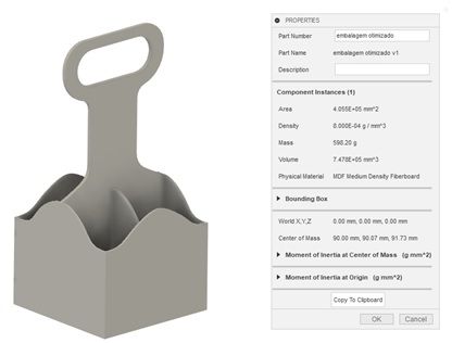

Após exportar o modelo para o ambiente Design como malha Mesh, o modelo solido foi retrabalhado com as ferramentas Modify.
A figura apresenta o modelo finalizado com massa = 598. 20 g.
