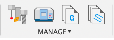

Por supuesto que puede configurar este tipo de máquinas en Fusion 360. Para el caso que muestras en el vídeo realiza esta adaptación a partir de una máquina de 3 ejes, para ello entra en la biblioteca de máquinas disponible en
MANAGE:
1. Edita la máquina y en la sección Spindle click derecho y te aparecerá este menú:
2.Haz click en add rotary axis y verás que te apetece un nuevo eje denominado "A":
3.Haz click en el nuevo eje creado (A) y pasamos a su configuración:
4. Adaptación a realizar en tu caso seria la siguiente:
5. Por último guarda los cambios y haz click en OK.
Cómo puedes ver solo tendrías que cambiar la coordenada del eje por C y cambiar la orientación del eje X al Z, colocando en el apartado X un 0 y en el de Z un 1.
Si utilizas un post genérico también deberás realizar esta misma adaptación en él.
