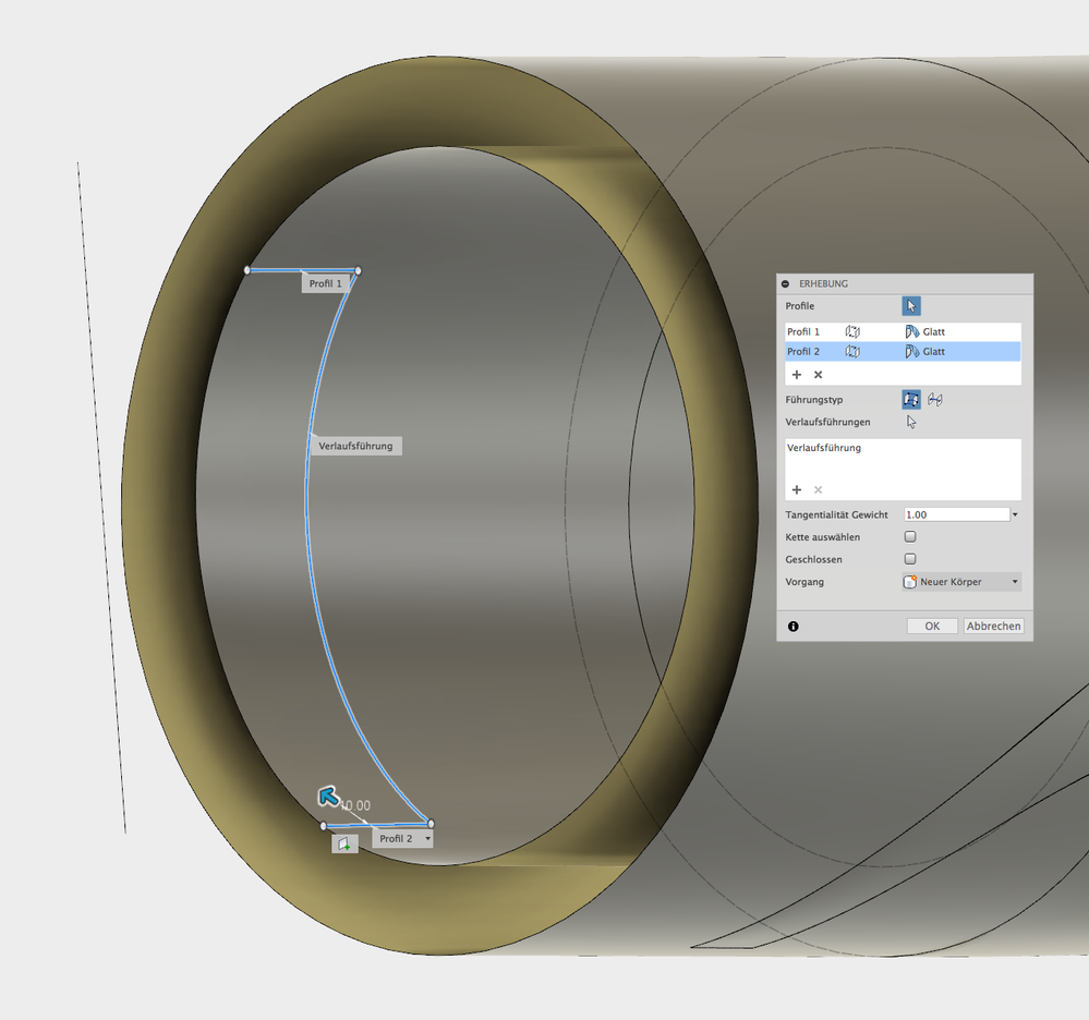

ich habe hier ein Rohr, wo ich ein Segment einfügen möchte, um die Flächen anschließend zu einem Volumenobjekt zusammenzufügen.
Das Problem ist, dass keine der infrage kommenden Methoden funktionieren. Die Extrusion geht immer nur zur Seite, also in die falsche Richtung. Das Sweeping verjüngt die Breite des Profils. Der Flicken füllt das fehlende Stück nicht.
Ich weiß nun nicht mehr weiter.
Es geht um das fehlende Segment an der Innenwandung:

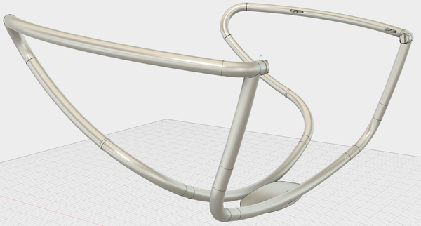

Es ist ein ziemlich komplexes Rohr, was zu einem Sessel gehört. Beim Rohranschluss (Verbindung zwischen Rohr und Lehne) wurde vom Konstrukteur leider nicht ordentlich gearbeitet. Und das will ich nun korrigieren. Dazu habe ich die defekten Flächen gelöscht und muss das Gelöschte wieder schließen.

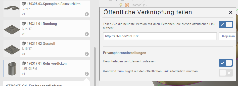

So, ich hoffe, dass ich diesen Link zurückziehen kann, falls es nötig ist. 😉
http://a360.co/2mSfgAd
Das Passwort ist: Passwort
Komischerweise kann man den Link nicht wieder deaktivieren. Daher habe ich ein Passwort vergeben, denn das kann man auch nachträglich verändern.

Genau, da kannst du das Password dann nachträglich ändern @Uhlhorn. 🙂
Ansonsten kannst du aber auch jederzeit sagen "Teilen Sie die neuste Version mit allen Personen, die diesen Link nutzen": Schieberegler AUS. 😉
 Das funktioniert aber leider nicht! (Bug?)

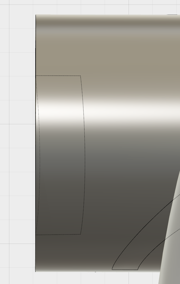

 Nein, es hat mir leider nur teilweise geholfen, da ich später wahrscheinlich auch den Innendurchmesser darstellen will. Aber das weiß ich noch nicht so genau.
Mir war es wichtig das fehlende Stück (das gebogene Rechteck) in der Innenwand zu füllen. Und das scheint nicht zu gehen.

Na ja, der Abschuss des Segments ist nicht komplanar zu der Abschlusskante des Innenrohrs. Die Abschlusskante bildet leider einen Bogen (siehe Pfeil im Screenshot).
Anders kann man das nicht füllen?
Vielleicht sollte ich das Rohr irgendwie durchschneiden, damit der Schnitt glatt ist, und dann wieder verlängern.
