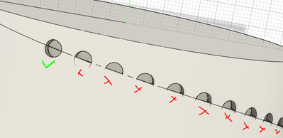

Ich versuche mich gerade ein wenig in Fusion360, und bin begeistert, wie toll es ist.
Ich versuche aber gerade auf einen ca. 4cm hohen Zylinder, eine Hilfslinie einzuzeichnen, die unten bei der Höhe 0 Anfängt, sich einmal um den Zylinder dreht, aber mit der Steigung, das die Linie nach 365 Grad oben endet (gegenüber dem Startpunkt, halt nur oben)
Möchte dann entlang der Linie Objekte platzieren.
Ich bekomme es jedoch nicht hin, diese Linie auf ein rundes Objekt zu bringen.
Könnt Ihr mir hier vielleicht helfen?

g-andresen
Hallo,
sieh dir mal den Screencast an und klicke dich dann durch die Timeline und ändere den Winkel z.B auf 365°
Gruß
günther

krisam.a
Hallo nochmal
Ich habe das mit der Schräge jetzt durch eure Hilfe fertig gebracht.
Jedoch möchte ich jetzt eine kleine Aussparung (die ich zuvor in den Zylinder geprägt habe, entlang des zuvor erstellten Pfades (bzw. der erstellten Fläche) anordnen.
(Anordnung auf Pfad --> Pfadrichtung)
Ich bringe es aber nicht zusammen, das mir Fusion alle 30 Stück, ohne eine Drehung in den Körper einfügt...
Ich nehme an, das Fusion hier die Löcher deshalb dreht, da die Fläche ja auch ein wenig gebogen ist.
Leider bringe ich es nicht zusammen, diese Fläche z.B. nur auf die Außenhaut des Zylinders zu zeichnen, so das ich keine Schräge mehr habe.
Habt Ihr da einen Tipp für mich?
Ich danke euch

gerd-z
Hallo @krisam.a , das kannst Du komplett mit prägen machen.
Nachricht 11 von 11
krisam.a
Hallo gerd-z
Herzlichen Dank für dieses Hilfe
Funktioniert einwandfrei.
