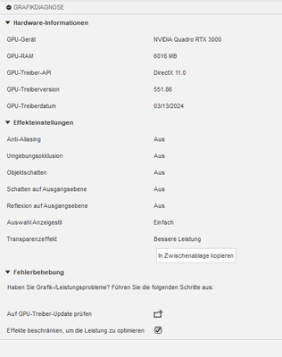

Hallo Leute,
seit dem letzten Update flippt mein Fusion komplett aus.
ich bearbeite eine sehr große Baugruppe, was bisher auch kein Problem war
Lenovo Think Pad
i9-10885H
32GB DDR4 Ram 3000mhz
Quadro RTX 3000 6GB

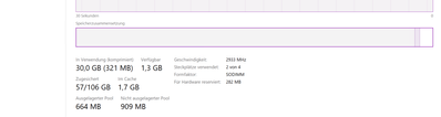

Seit vorgestern nimmt sich jeder Arbeitsschritt sehr viel Zeit, bis zu 5 min nur um einen Punkt in einer Zeichnung zu verschieben bspw.
die Baugruppe selber ist ca. 2.5 GB groß und benötigte bis dato immer ca. 15GB Arbeitsspeicher.
seit vorgestern reichen die 32GB nicht mehr aus und auch der virtuelle Speicher wird fast vollständig ausgeschöpft ohne dass sich irgendwas vorwärts bewegt.
Graphikkarten-Treiber und alles andere ist aktuell.
ohne geöffnetes Fusion sind ca. 2GB belegt
hat von Euch jemand eine Idee oder Lösung?

1. ohne Einblick in das Design ist eine Aussage zu möglichen Ursachen nicht möglich.
2. das Verschieben eines Punktes in einer „Zeichnung“ (Skizze?) sollte man tunlichst vermeiden.

Das F3D File aus diesem Datensatz ist über 3GB groß.
Beim Öffnen auf dem o.g. Rechner verschlingt dies jedoch über 20GB physischen und gerne noch 60GB virtuellen Speicher.
Vor Ostern hatte mein Rechner zwar auch zu schaffen mit dem Assembly, jedoch ohne irgendwelche Änderungen in der Datei, nur nach dem letzten Fusion Update ist der völlig überfordert...
