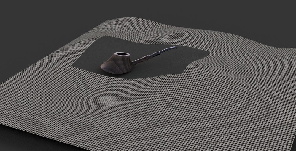

Dass sollte eigentlich nicht der Fall sein. In diesem zugegeben etwas einfachen Fall folgt das Decal der Oberflaeche.
Wenn es allerdings scharfen Kurven folgen soll, dann funktioniert dann Kanne es sein das Futons 30 diese verzerrt.
Richtiges UV mapping gibt es in Fusion 360 leider nicht.
