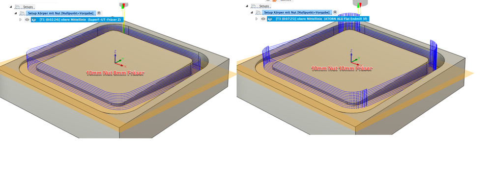

Hallo Community,
ich möchte eine Nut fräsen, die "schräg" verläuft. Also von 0 auf 10mm (die jeweils äußeren Linien) und an der hinteren Linie durchgehend 10mm.
Ich denke, dass ich mittels "3D->Projizieren" die Kontur nachfräsen kann?!?
Aber irgendwie fehlt mir da die Tiefeneinstellung. Denn zum Ende hin, sollte es wohl nicht klug sein, 10mm in der Teifenzustellung wegzunehmen 😉
Kann mir da jemand behilflich sein?

Das ist alles gar nicht so leicht ;-( Deinen Hinweis mit dem verschobenen Model habe ich zum Anlass genommen, mich noch mal etwas tiefer mit der Projektion zu befassen.
Also meine vorherige Anleitung ist zwar nicht falsch;-) aber viel zu kompliziert;-(
Bei der Nut als Projektion wird eigentlich lediglich nur die Mittellinie der Nut (von oben) sowie die schräge Fläche benötigt.
Dabei ist es unerheblich, ob die Schräge als die tatsächliche Nut oder als Taschenfläche wie im Ausgangsprojekt von thimann.k vorliegt.
Durch die Auswahl der Geometrie ist die Fräskontur eindeutig bestimmt. Da braucht es NICHT die Mittellinie am Boden!
Durch die Wahl des Körpers als Modelfläche ist die vertikale Geometrie bestimmt. Nämlich alles entlang der Fräsbahn bis zur Schräge(Nutboden)
Aber Achtung!
Die Nut muss so gestaltet sein, dass F360 da eine durchgehende Nut als Fräsbahn berechnen kann. Will man da sicher sein, kann A. die Nut ggf. etwas größer designt sein oder B. der Fräser kleiner als die Nut gewählt werden.
 Sonst sieht die Fräsbahn nicht so aus, wie man das eigentlich will.
Am flachen Ende rudert der Fräser etwas überflüssig in der Luft rum, das ist vlt. nicht optimal. Aber die Fräsbahn wird halt so berechnet.
Ich hoffe ich konnte die Verwirrung noch etwas komplettieren;-)

rewedesk
Akzeptierte Lösung
Ja, siehe Bild.
Nimm als Kontur die Mitte aus der oberen Kontur.
Wichtig ist als Model den Körper anzugeben.
Anbei die (hoffentlich) korrekte Datei.
Ach ja, ich hab hier einen 8mm Fräser genommen, weil die Nut für einen 10mm zu schmal designt ist. Dann sieht die Fräsbahn nicht so gut aus, weil er in den Ecken Probleme hat und mehrfach ansetzt. Wenn du die Nut 10mm haben willst, solltest du sie etwas großzügiger gestalten, dann klappt es auch mit dem 10er. Für das Fräsergebnis spielt das dann keine Rolle, weil er ja nur die Mitte der Fräsbahn abfährt.
