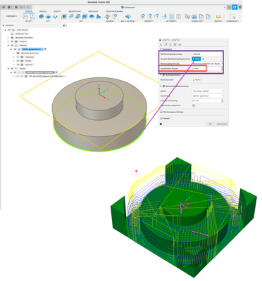

Hallo,
ich würde gerne mein Rohteil mit ein paar schrauben in jeder ecke befestigen. Gibt es eine Möglichkeit das die ecken des Rohteils nicht mit gefräst werden?

@marco.lumpp Am Einfachsten geht sowas mit einem Versatz um die Kontur.
Wie das aber halten soll, wo doch nur die Ecken stehen bleiben, weis ich nicht.
Du kannst als Alternative natürlich eine Skizze für die Begrenzungskontur anlegen und die dann zuweisen. Damit kannst du zwar eine nahezu beliebige Begrenzungsstruktur innerhalb deines Rohteiles festlegen, aber das Problem bleibt das gleiche.
