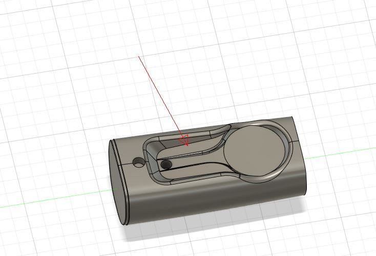

k.junker
Hallo, ich bekomme an den mit dem Pfeil markierten Kanten keine Verrundung hin Was mache ich falsch? Die Datei ist beigefügt.

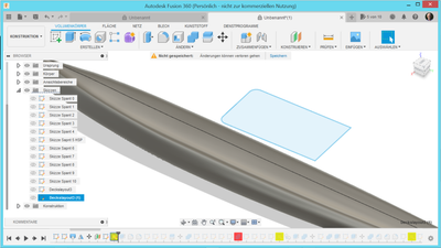

wersy
Hallo Klaus,
vorn ist ein kleiner Absatz (Pfeil).
Außerdem ist der Ausschnitt nicht symmetrisch.
Ist auch kein Wunder, deine Skizzen sind nicht vermaßt:
Hier sieht man schon die Differenz in X plus und X minus:
Ich würde alles im Halbschnitt machen.
Und ja, nichts "anbrennen" lassen.
Gelbe und rote Sachen habe ich früher auch gerne "übersehen".
Macht aber früher oder später Probleme...
Gruß Michael

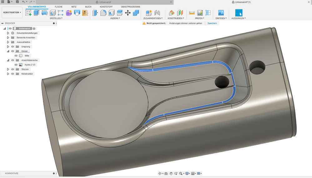

gerd-z
Hallo @k.junker, bei geänderter Reihenfolge der Verrundung klappt es. Wichtig auch die Kette abzuwählen, sonst gibt es schon mal Pfade die nicht gehen.
Gruß
Gerd
0 „Gefällt mir“-Angaben
Nachricht 4 von 7

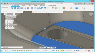

WHolzwarth
Es gab Ärger im Mittenbereich mit einer kleinen Stufe. Ich habe irgendwo in der Timeline einen Push-Pull ins Material gemacht, und konnte dann die neue Fläche löschen.
Anschließend funktionierte eine Rundung, max. R4.

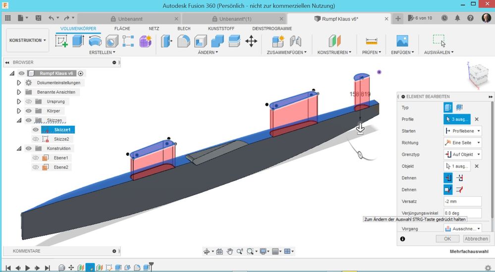

wersy
Hallo Klaus,
ich habe mal versucht, die Bearbeitung des Rumpfes möglichst schlank zu halten. Bis hierher entstanden nur neun Einträge in der Timeline.
Wenn man von vornherein weiß wie das Endresultat aussehen soll, ist es natürlich sehr viel einfacher, die Schritte ohne Umwege vorzunehmen.
Ein geniales Werkzeug, das ich oft anwende, ist die Extrusion auf Objekt. Hiermit lassen sich auch die Vertiefungen im Rumpf komfortabel ausschneiden:
Gruß Michael

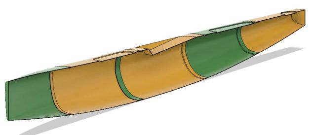

wersy
Akzeptierte Lösung
Hallo Klaus,
mir ist gerade was aufgefallen.
Das größere Teil muss immer in das kleinere Teil gesteckt werden, nicht umgekehrt:
Das sind Probleme, vor denen ich auch immer stehe, wenn ein Rumpf geteilt werden muss. Besonders deswegen, weil ich gerade Stöße verwende, die man über Kopf ohne Stützstruktur nicht drucken kann. In diesen Fällen drucke ich eine Lasche, die innen eingeleimt wird.
Insofern hast du es einfacher, da du die Stöße mit 45° anfast.
Gruß Michael
Nachricht 7 von 7
wersy
Hallo Klaus,
anbei die Muffenverbindungen, wie ich sie mir vorstelle:
Zur Verdeutlichung sind die Ringspalte 0,25. Die besten Erfahrungen habe ich mit 0.15 mm gemacht.
Gruß Michael
