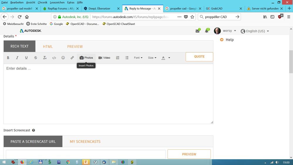

Noch etwas,
wie bekomme ich mein Bildausschnitt hier mal rein, damit jeder sehen kann worum es geht.
Lieben Gruß
Lutz
0 „Gefällt mir“-Angaben
Nachricht 8 von 13
wersy
Über "Photos" kannst du ein Bild einfügen:
Noch besser ist es, die Datei hochzuladen.
In Fusion Datei -> Exportieren... und dann hier hochladen.
Grüße Michael
