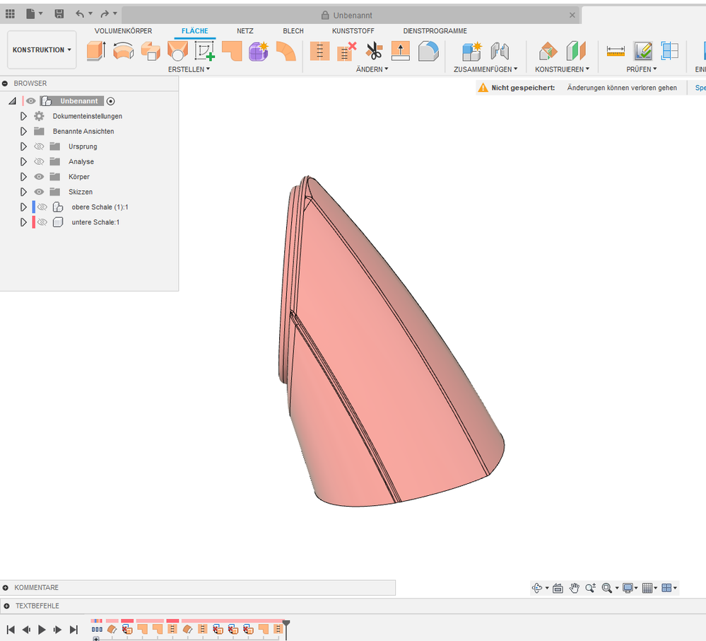

Hallöchen zusammen,
vielleicht kennt jemand eine Lösung...
Ich habe ein Gehäuse bestehend aus zwei Teilen erhalten (step-Datei). Die Spitze des Gehäuses soll in einen Körper (später wird daraus eine Halterung) aufgenommen werden. Dazu wäre es natürlich ganz toll, wenn ich, wie in unzähligen Video zu sehen, keine Halbschalen sondern einen gefüllten Volumenkörper hätte. Den könnte ich dann problemlos aus der Halterung -gerne erst mal einen Quarder etc.- ausschneiden.
Ich habe schon mit Begrenzungsfüllung, Flächen und heften experimentiert etc., aber ich komme einfach nicht weiter.
Die Spitze des Gehäuses habe ich mal beigefügt.
Ideen, auch wenn es zeitaufwendig in der Umsetzung für mich wird, sind herzlich willkommen. Danke

Hallo @Bienenvolker ,
sollte das Teil so in etwa aussehen oder möchtest du von jeder Schale eine Negativform ?

Hallo Sascha Zimmer,
deine Variante wäre genau das, was ich brauche!!!
Was muss ich machen, um dort hinzukommen? Kannst du mir das erklären?
Danke und viele Grüße

Hallo @Bienenvolker , ich vermute mal das Sascha Zimmer die Flächen mit Versatz 0 abgegriffen und mit Heften zum Volumen gemacht hat. Bitte den Konstrukionsverlauf  einschalten damit Du ggf. Aktionen nachträglich andern kannst.    Hänge ein Beispiel an.
