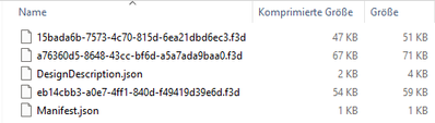

ja ok, im 3mf-Format scheinen Komponenten verloren zu gehen. Ich habe in Fusion jedes Element in einer Komponente. Die f3z-Datei ist mittlerweile auch fertig. Das ist offenbar eine ZIP-Datei mit den f3d-Dateien.

1. Für den Export eines Designs zur Prüfung ist es einfacher die Verlinkung externer Baugruppen vorübergehend zu entfernen und den Prozess auf diesem Weg einzuleiten
gandresen_0-1778144470487.pngSo wird gleichzeitig bei Konfigurationen auch nur die derzeit aktive Instanz übertragen.
