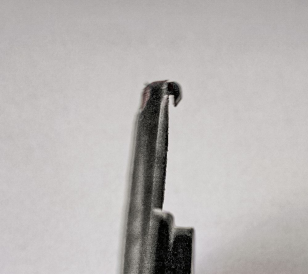

Das Teil ist zu filigran, um es drucken zu können.
Der Haken hat nicht nur einen 90° Überhang, er ist auch nur 0,4 mm breit. Das entspricht gerade mal der üblichen Druckbreite.
Zudem brechen gedruckte Haken leicht ab, weil sie - wie hier - horizontal gedruckt werden.

PETG wäre besser, da es etwas elastischer ist.
In 12 Jahren habe ich noch nie mit generierten Support gedruckt. In den ganz seltenen Fälle, wo es nicht anders ging, habe ich die entsprechende Abstützung konstruiert.

So jetzt habe ich noch einmal versucht das Teil im Schnitt zu fotografieren, ist halt mit dem handy schwer! Aberman kann jetzt diese Nase erkennen, zumindest die Form. Diese sollte ja beim runterdrücken in diese Metallscheibe einrasten. Ich denke das dieses ganze Teil so eine Art Gleitfunktion für den Sitz oder Sitzbank hat. Wichtig wäre halt das diese Nase so geformt ist das die ein wenig nach außen nachgibt und dadurch das Teil einrastet.
Das mit dem PETG ist mit Sicherheit eine sehr Gute Idee, es sollte ja ein wenig elastisch sein.
Ich bekomme das einfach nicht hin die Zeichnung so abzuändern! Ich weiß man müsste "einfach" in den Schnitt der Zeichnung gehen, aber wie man das macht verstehe ich einfach nicht!
LG Hans

Doch, das gehört genau dazu.
Deswegen habe ich die Zunge geschlitz:
Ist aber immer noch sehr kurz, zumal das gedruckt wird.
