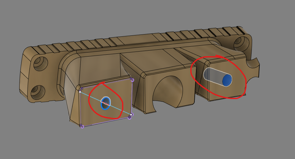

Habe ein Design mit Hilfe hier erstellt und dann im 3D Druck gedruckt, leider sieht es einfach nur fürchterlich aus.
So langsam gehen mir die Ideen aus, vielleicht hat hier ein kluger Kopf ja noch eine gute Idee?
Die Platte auf dem der Frontblitzer angeschraubt wird (im Bild rot) muss exakt gerade stehen, denn wir leben nunmal in Deutschland und da sind Regeln ja sehr wichtig. 😄
Der Blitzer darf also horizontal und vertikal nur +/- 2° Abweichung von den jeweiligen Grundachsen haben, deshalb würde ich halt direkt am liebsten direkt auf 0° gehen.
Habe mich der Einfachheit halber für 2° nach außen entschieden
schneiden.pngNormalerweise schiebe ich meine Objekte in die Originalen Körper und teile meine dann durch "Körper teilen" ich genau passende teile. Dieses Objekt ist wohl einfach zu kompliziert für Fusion.
Das habe ich schon öfter so für den 3D Druck gemacht.
Ich würde gerne die 3 "Taschen" im Kühlergrill verschließen und den Rest so anpassen damit ein (einigermaßen) ansprechender Köper entsteht.
Die Frage warum man nicht mit dem Gebilde weiter in die Mitte wandert möchte ich gleich vorweg beantworten:
Der WLTP erlaubt keine Veränderungen mehr an aktiven Kühlereintrittsflächen, deshalb orientiere ich mich direkt an den von vorneherein verschlossenen "Taschen"
Als gelernter KFZ-Mechatroniker hab ich leicht andere Dinge gelernt als CAD, leider überschneiden sich inzwischen die Dinge. Ich bin zwar jemand der ganz gut mit Learning by Doing weiterkommt ABER sehr viele Anleitungen auf YouTube und sonst wo sind sehr stark auf eigene Designs ausgelegt.
Ich hielt mich ja schon für sehr schlau, weil ich die Taschen selber ausgefüllt bekommen habe.
Vielleicht hat hier ja irgendjemand einen guten Tip 🙂 Oder eine gute Idee?

Hallo @CarMagician , letztens war das Modell doch ein Flächenkörper. Körper teilen geht hier problemlos.
Habe es mit einer Erhebung versucht.
Gruß Gerd

Es ist 'ne ziemliche Fummelei. Anbei mal ein Einsatzstück (STEP), das man austauschen könnte.

Hallo @CarMagician, habe die f3d mal etwas handlicher gemacht. So sollte es am Stück gut zu drucken sein.

CarMagician
Einen wunderschönen guten Morgen an Alle!
Leider lag ich das komplette Wochenende flach und bin erst jetzt wieder auf den Beinen und bin beeindruckt von euren Lösungsansetzten.
Besonderer Dank gilt @gerd-z !
Wie hast du denn den Körper geteilt bekommen? Bei wir wollte er das ums verrecken nicht machen.
Die letzte Datei die du mir da geschickt hast sieht einfach nur klasse aus!

CarMagician
Ich beiße mir schon wieder die Zähne aus. Ich glaube ich sollte wirklich umschulen 😄
Das Loch am Ende ist leider zu klein für den Stecker, leider ist die Fläche nicht eben und so kann ich die Fläche nicht einfach über "Versatz" etwas kleiner machen und dann über "Erhebung" ausschneiden.
Wie könnte man das Loch da am besten vergrößern?
Und dann geht es um die beiden Befestigungslöcher, diese habe ich auf einen Durchmesser von 6,2mm gesetzt, dort kann ich dann die Messinghülsen einschmelzen.
In meiner ersten Version hatte ich die Löcher so angeordnet, die könnte man das "einfach" übertragen?
Immerhin habe ich ja schonmal die vier Löcher für die Befestigungsschrauben hinbekommen....

Hallo, hier mal noch mit löchern, aber ohne genau zu wissen wie verbaut wird bzw. Steckerabmessungen ist das schwierig. Beim Kombinieren (zum teilen der Körper) ist es wichtig das die Körper sich in allen Bereichen schneiden.
 Ich glaube dein Fehler ist das du die extrudierte Platte immer mit den Werkzeug "Körper Teilen" teilen möchtest.
Verwende das Werkzeug "Kombinieren" dann wird das klappen.
