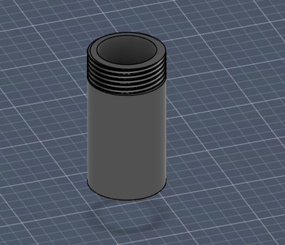

Hallo zusammen. Ich versuche gerade in Fusion einen Verbinder mit 3/4 Zoll Gewinde zu erstellen.image.png
Versuche ich nun ein Gewinde reinzumodellieren kommt folgende Fehlermeldung:
Berechnung fehlgeschlagen
Gewinde ist größer als der Körper. Bohrung und Gewinde können nicht erstellt werden. Reduzieren Sie die Bohrungs-/Gewindegröße, und versuchen Sie es erneut.
Hierbei ist es egal ob das Rohr einen Durchmesser von 24, 25, oder oder 27mm hat.
Konstruier ich ein komplett simples Rohr was senkrecht steht mit den gleichen Abmessungen, funktioniert das Problemlos.
Bin da schier am verzweifeln. Hat jemand ne Idee wie ich das hin bekomme?

Eggi81
hab sie hochgeladen.

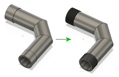

Durch den gleich anschließenden verwinkelten Rohrverlauf kann Fusion kein saubes Ende des jeweiligen Rohres interpretieren und es kommt erst gar nicht dazu, eine nicht vollständige Länge für das Gewinde angeben zu können. Mach daher vorher dünne Durchmesser-Stufen an die Rohrenden außen oder innen, je nachdem ob Außen- oder Innengewinde willst, am besten gleich in gewünschter späterer Gewindelänge. Dann kannst Du die jeweilige Stufe für das Gewinde auswählen und dann geht es. Ob die Stufe dabei nach außen oder innen geht, ist egal, da das Gewinde bei der manuellen Auswahl eh von alleine auf den richtigen Durchmesser korrigiert.
Und vergiss die Gewindeausläufe nicht.

Hallo,
hier ist eine weitere Lösung, bei der die Gewindebereiche durch Teilen der Flächen abgegrenzt werden.
(in "Meine Videos" anzeigen)

PS es gibt verschiedene Möglichkeiten, die Gewinde abzuschrägen. Nicht alle Verfahren funktionieren immer. Manchmal streikt Fusion da. Aber über Rotation oder Extrusion-45°geht immer.
0 „Gefällt mir“-Angaben
Nachricht 8 von 8
Eggi81
Hoi Danke für die vielen Rückmeldungen. Ja ich habe es hinbekommen. Komischerweise hat es mir auf einer seite noch nen innengewinde reingehauen was ich nicht mehr wegbekomme. aber da kann ich noch ein wenig rumprobieren. Danke erstmal für eure schnelle Hilfe.
