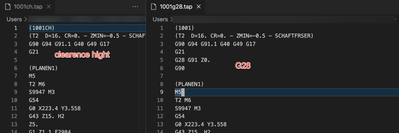

Ich hätte da eine Frage zum Postprozessor bei Fusion 360 für Mach3 da der plötzlich ein Teil des Codes nicht mehr schreibt.
Es geht mir um den Anfang und das Ende des Programmes.
Normalerweise war im Code, dass die Spindel zuerst hochfährt (Z Achse bis Referenz) und stehenbleibt und nach dem Werkzeug verlangt und am Schluss fährt er wieder in die Referenzierte 0 Position der Maschine (bei mir hinten links).
Nun macht er das plötzlich nicht mehr und ich habe auch die Einstellung nicht gefunden, damit er das wieder macht.
Kann mir da wer helfen? Den jedesmal den Code von Hand noch anpassen ist mühsam.

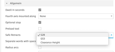

Im konkreten Fall, dürfte wohl die Einstellung des safe retract geändert worden sein. Bisher gab es da nur eine Checkbox
Wenn ich die Einstellung rausnehme, wird der G28 nicht geschreiben, wie das jetzt wohl bei dir der Fall ist.
Im aktuelle PP (dein Bild) sieht es so aus:
Versuche doch mal, ob du Clearence Height auf Z0 umstellen kannst.

@o.stulz Habe mir den neuen PP mal angesehen. Wie schon vermutet kannst du das Verhalten jetzt einstellen.
Wenn du auf G28 umstellst sollte alles wieder passen.
