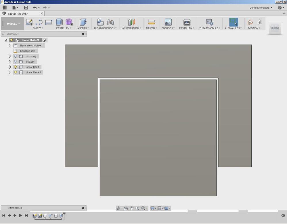

Hallo,
ich benötige innerhalb einer komplexeren Simulation Linearführungen. Dazu habe ich ein stark vereinfachtes Modell erstellt:
Frontansicht:
Die untere Fläche der Linearschiene ist in alle Richtungen fixiert:
Der Abstand zwischen beiden Teilen beträgt umlaufend 0,3mm und als Kontakttype habe ich "Gleitend" eingestellt:
Ich lege nun eine seitliche Kraft von 200N auf den Linearwagen an:
Ich würde mir erwarten dass der Wagen bis ans Ende der Schiene gleitet und dann runterfällt. Der Wagen bewegt sich aber so gut wie gar nicht (max. 1,6 x 10^-4 mm):
In der Freiheitsgrade-Ansicht wird mir auch ein Fehler angezeigt:
Was mache ich falsch bzw. wie ist die korrekte Vorgehensweise um solch eine Linearführungen zu simulieren ?
Das verwendete Modell (.f3d) ist im Anhang.
Danke schonmal und viele Grüße,
lakeroe

Hallo @lakeroe,
Ich hab mir das einmal angesehen. Das Problem ist die Komponenten mit einem Abstand aufgeteilt sind. Die Gleitendkontake funktioneren nicht mit einem Abstand in einer Linearaufloesung, weil der Aufloeser macht automatische Verbundenkontakte. Du kannst den Abstand entfernen und dann rückt der Wagen 6e11 Meter. In ein Nichtlinearstatischloesung kannst du friction und klein bis mittelgrosse Bewegung haben.

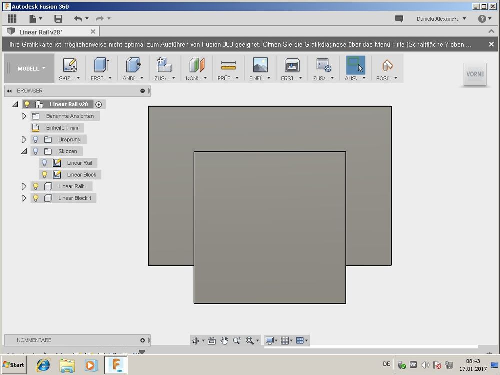

Hallo Andrew,
Danke für die Antwort.
Ich habe deinen Vorschlag probiert und den Abstand der beiden Komponenten auf 0 geändert:
Leider schaut das Ergebnis unverändert aus:
Hast du noch einen Tip für mich ?

Hallo @lakeroe,
ich habe einen Fehler bei der Erstellung von manuellen Kontakten gefunden. Fusion hat hierbei extra Kontakte erzeugt, diese waren aber nur in der Nastran BDF sichtbar. Derzeit ist die verwendung von automatischen Kontakten am besten.

Hallo @lakeroe,
Nein, deine Simulation ist moeglich. Generell muss man zuerst "Automatische Kontakte" erstellen, weil Fehler bei der Analyse mit nur "Manuellen Kontakten"  auftreten. Dann kannst du die Typen der Automatisch Kontakte im "Contact Manager" aendern.

Danke Andrew, habe deinen Vorschlag gerade ausprobiert und er funktioniert einwandfrei.
Ich hoffe der Fehler wird in der nächsten Version behoben.
