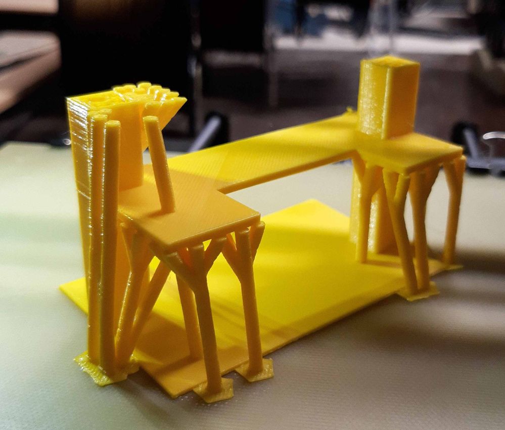

Hallo
grundsätzlich bin ich mit dem SuperSlicer/Prusa Slicer zufrieden😉
In manchen Fällen wäre aber ein Tree Support zweckmäßiger, somit will ich mich mal an diese Möglichkeit herantasten.
Bei meinem Testobjekt startet eine Stange auf dem Körper und nicht auf der Grundplatte und im weiteren Verlauf pflügt sie durch den Körper. Bis jetzt konnte ich keine Einstellung finden welche dieses Verhalten verhindert.
Gibt es dafür eine Lösung oder ist das ein Bug?
Ein "Problem" für Anfänger ist die Tatsache dass in den vorgegebenen Druckereinstellungen für den Support  der Wert für "number of support perimeters" auf 0 steht... die Hülle aber angezeigt wird.
Beim Drucken wird somit nur das Infill, sofern welches in der Stange vorhanden ist gedruckt und das kann nicht funktionieren
Gruß Wolfgang

Hallo Günther
leider sind die Druckereinstellmöglichkeiten innerhalb von F360 nur sehr begrenzt.
So konnte ich bis jetzt weder eine Möglichkeit entdecken die Extrudertemperatur zu verändern,
noch die "Retract Länge und Geschwindigkeit" einzustellen😭
und so sieht der Ausdruck bescheiden aus wenn man den Postprozess startet und diesen Maschinencode dann dem Drucker anbietet.
Nun wollte ich dieses Problem umgehen, indem ich das ganze als .3MF exportiere und die Druckdatei im "SuperSlicer"oder "Prusa Slicer" erstelle. Doch leider melden sich beide beim Import mit einem "parsing Fehler"
Weitere Versuch ergaben,
-S3D kann diese .3MF Datei slicen
-öffne ich diese .3MF Datei im "3D-Builder" und speichere diese gleich wieder als .3MF wird diese Datei auch im SuperSlicer eingelesen.
Diese geslicete Version werde ich jetzt drucken, bin gespannt wie der Ausdruck dann aussieht.
Beide von mir getesteten Bruchpunktvarianten lassen sich problemlos vom Körper trennen.
Mir ist bei den ganzen Versuchen aufgefallen, dass ich keine .3MF Datei als Netz in F360 einfügen kann, da .3MF Dateien im Importfenster nicht angeboten werden.
Kannst du das mal bitte testen ?
Gruß Wolfgang

wolleiri
Danke Michael fürs testen und die Rückmeldung👍
Mein eingangs beschriebenes Problem mit der einen Stütze welche auf dem Körper startet und dann an anderer Stelle diesen durchdringt kann man zumindest mit Prusa/SuperSlicer beheben, da jedes Segment des Treesupports ein eigener Körper ist und man diesen löschen kann
Gruß Wolfgang

wolleiri
Hallo Hazem
ich habe wieder einiges gelernt durch die Antworten, aber das eigentliche Problem, dass eine Stütze vom Körper ausgehend durch den Körper verläuft besteht immer noch (Screenshot im Eingangspost)
somit ist das Problem für mich nicht gelöst.
