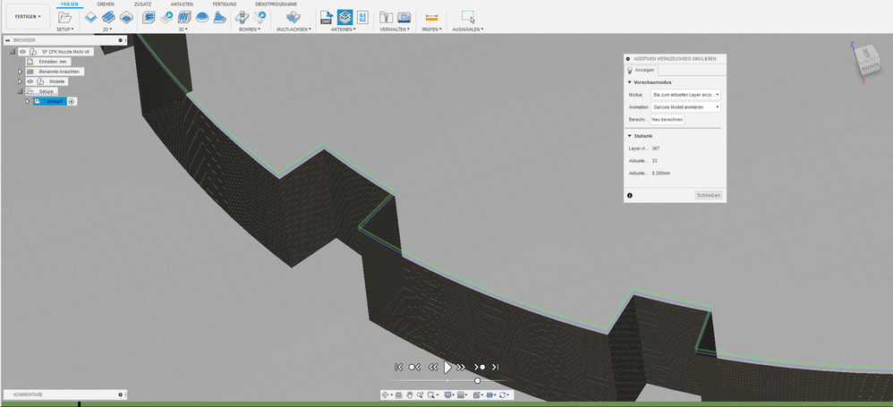

ich benutze jetzt seit ca. 6 Wochen den Slicer der in fusion integriert ist. Postprozessor ist der Prusa.cps. Ich bin da eigentlich mit zufrieden, was ich allerdings vermisse ist die korrekte Darstellung der Layer in Höhe und Breite in der Vorschau. Steht das noch nicht zur Verfügung oder kommt es vielleicht noch oder kann ich das irgendwie einstellen.
In den Screenshot müssten es auch eigentlich zwei Layer bebeneinander sein bei einer Wandstärke des Modells von 1mm und einer Layerbreite von 0.5mm. Wenn man etwas komplexeres Drucken möchte wie den Buratino von Wersy sollte man schon Checken können ob es überhaupt sauber funktioniert bei Steckungen, Stützen usw. Hatte sonst immer Simplify3D benutzt. Aber auch hier bin ich halt ein Freund von alles aus einer Hand und finde den Fusion Slicer schon nicht schlecht. Klar fällt halt noch einiges aber das kommt bestimmt noch. Die Schubrohr Nozzle für einen Starfighter wurde erfolgreich ohne Problem und mit den richtigen Maßen gedruckt.

ohne genaue Anzeige der Druckbahnen, ist für mich ein Slicer unbrauchbar.
Ich möchte auch nicht mehr drauf verzichten, dass Innenbahnen, Außenbahnen, Infill, Retract und Leerfahrten in unterschiedlichen Farben dargestellt werden.
Kann das der Fusion Slicer?

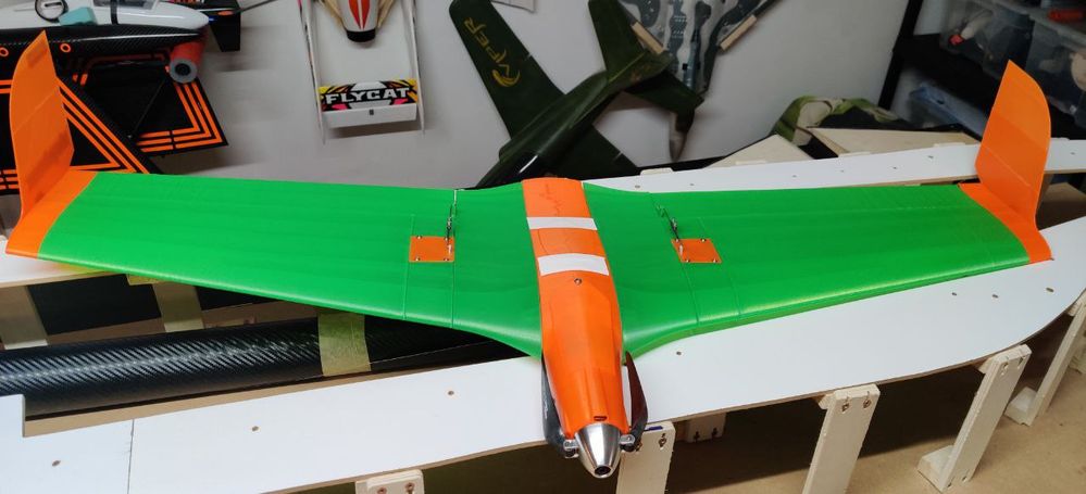

das wäre echt super. Nur zur Info wie gut der Slicer schon funktioniert. hier ein Bild von meinem Buratino Midi 1000 von Wersy hier auch bekannt im Forum.

Hallo Heiko,
Danke für Dein Feedback. Die Bilder sehen echt cool aus.
Zu Deiner Frage: Im Moment ist die Darstellung der Layerhöhe und Breite leider noch nicht möglich. Wir arbeiten aber an weiter an der Darstellung der Simulation und das ist auch ein Punkt der uns bekannt ist. Im letzten Update von Fusion haben wir ja zum Beispiel auch die Farbdarstellung für die verschiedenen Features der Verfahrwege eingebaut und werden da auch noch weitere Verbesserungen vornehmen.

Super und es freut mich sehr, dass Ihr am Ball seit. Ich benutze aktuell nur noch den Fusion Slicer. Was allerdings noch uncool ist, das stl Files von Kollegen wie Wersy für den hier abgebildeten Flieger nicht als stl file einzufügen sind in Fusion. Meistens werden diese Files wenn nur gespiegelt werden muss für eine Seite hochgeladen, z.B. Thingieverse. Klar geht das nur sind sie dann ca. 10 mal so groß. Der Fehler ist ja bekannt. Runter skalieren auf einen Wert den ich nicht kenne ist dann auch nicht das Ware. Bedeutet am Ende den stl File als Netz einfügen den ich dann nicht wirklich spiegeln kann wenn es es etwas aufwendiger ist. Also in dem Fall dann wieder S3D zum spiegeln benutzen.
