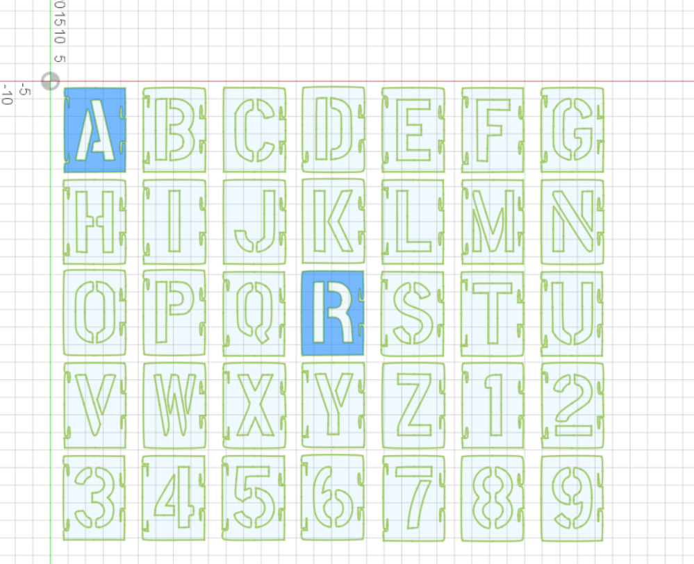

Hallo zusammen
Ich würde gerne eine Sprayschablone mit dieser oder einer ähnlichen Schrift erstellen. (Es geht um diese Verbindungen zwischen innen und aussen, damit das innere Material nicht rausfällt)
Weiss jemand von euch wie ich diese Schriftart in Fusion 360 erstellen kann oder von wo ich diese Buchstaben importieren könnte?
Vielen Dank
