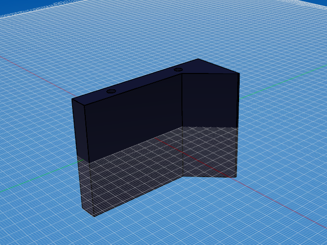

Wie kann man die ganz normale 3D Ansicht einstellen ?
Ich öffne z.B. eine STEP, das Bauteil ist dann meistens schwarz.
Also klicke ich auf Körper und dort per Rechtsklick auf Darstellung und ändere die Farbe, bzw. das Material.
Damit wird es schon mal besser, schön ist aber was anderes.
Einigermaßen gut zu sehen ist es, wenn ich die Umgebung auf "Fotoautomat" stelle.
Das ist aber zu grell. Ich habe am liebsten diesen "Tranquility-Blau".
Wie auf dem Bild zu sehen, erkennt man nicht sehr viel.
Habe ich die Draufsicht angewählt, ist das Bauteil hell.

Na ja, also erst mal passiert dann nichts, wenn ich eine step öffne. Die ist immer noch schwarz.
Ich muss dann auf Körper -> "Darstellungsüberschreibung entfernen" klicken
Gut zu erkennen ist das Bauteil allerdings nur wenn ich z.B. Kunststoff weiß einstelle.
Viele andere Materialien sind wie vorher auch. Anscheinend ist nur eine Beleuchtung in Fusion 360 aktiv, nämlich von oben.
Schaue ich das Teil von der Seite an, habe ich schwarze Flächen.
Aber so geht das erst mal. Vielleicht wird daran ja noch mal was geändert.

Es geht nicht um eine spezielle Datei. Es sind viele Dateien.
Hier mal ein schönes Beispiel.
Erstes Bild mal etwas von der Seite betrachtet...wie Sie sehen, sehen Sie nichts !
Zweites Bild dann mit diesem "Darstellungsüberschreibung entfernen"
Werden in der STEP informationen zum Material bzw. Oberflächenbeschaffenheit gespeichert ?
Könnte natürlich sein, das Fusion 360 hier etwas nicht kennt und dann so ausgibt.
Im Header sehe ich:
Autodesk Inventor 2015  (das kann ja nichts werden, total fremdes System 😉
ST-Developer
steptools
Mit den von mir gesetzten Materialien und diesem kleinen zwichenschritt auf den Körper, sieht es ja ok aus.
