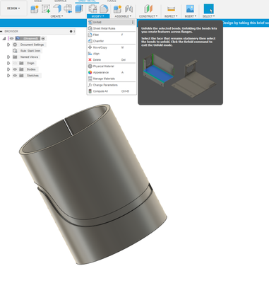

Hallo zusammen,
Ich bin noch ein Neuling in Sachen CAD und kenne die meisten Tricks von Fusion 360 noch nicht, lerne aber täglich hinzu. Nichtsdestotrotz möchte ich für mein Projekt ein Zylinder mit Prägung konstruieren und habe mich bereits schlau gemacht, wie man dabei am besten vorgeht. Ich habe sehr oft gelesen, dass das ganze über eine Blechabwicklung zu machen wohl die beste Lösung sei und das wollte ich auch tun. Doch da kommt jetzt mein Problem.
Ein Blechzylinder und dessen Abwicklung bekomme ich ganz gut hin. Soweit so gut. Skizzieren und extrudieren auf der Abwicklung klappt auch super. Allerdings wenn ich dann die Abwicklung fertigstelle wird mir nichts von dem auf der Abwicklung extrudierten angezeigt.
Ich habe mir auch schon einige Tutorials dazu angesehen und deren Schritte befolgt, trotzdem funktioniert es bei mir nicht. Ich dachte mir, dass es evtl. daran liegen kann, dass das alles ältere Versionen waren und jetzt vielleicht noch eine weitere Kleinigkeit hinzu kam, die beachtet werden muss und die ich übersehe. Vielleicht könnt ihr mir weiterhelfen.

Hallo Benedikt,
stell uns mal bitte deine .f3d Datei zur Verfügung
Gruß Wolfgang

SaschaZimmer
Akzeptierte Lösung
Ich glaube du darfst den Zylinder nicht in der "Abwicklung" bearbeiten @bennib206 sondern du musst ihn auseinanderfalten. Ich häng mal ein Bild an , da sieht man die Funktion im Drop down Menü. Danach wieder zurück falten ....

bennib206
Danke Sascha, damit hat es jetzt funktioniert! 😁 Auf Deutsch heißt die Funktion, die ich verwendet hatte "Abwicklung erstellen" und deine mit der es funktioniert hat "Abwickeln". Muss man auch erstmal wissen, dass das verschiedene Sachen sind 🤔
